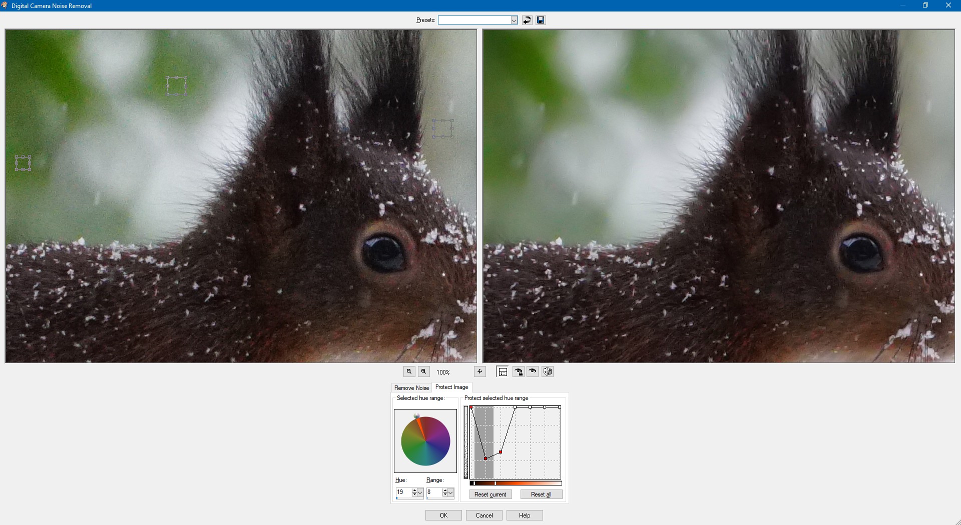

Das Problem bei C1 ist, daß die Filterung für höhere ISO-Werte nicht aggressiv genug ist. Es bleiben einfach zu viele niederfrequente Rauschanteile übrig, die dann beim Herunterskalieren auf die Ausgabegröße in den Vordergrund treten. Wenn es nur um die Schattenbereiche geht, könnte man im Rotkanal den Schwarzwert anheben. Irgendwas geht da sicher noch. Zeig mal die Raw-Datei.

![]() So sieht die Denoise-Funktion in Paint Shop Pro aus: ![]() → Bild in der Galerie Im linken Vorschaubild kann ich bis zu 10 Bereiche markieren, die definitiv strukturlos sind, z.B. im Bokeh oder auf glatten Flächen. Damit wird die Rauschunterdrückung trainiert, Rauschen von Bildinformation zu unterscheiden. Drei unterschiedlich helle Stellen schlägt PSP als Anfangswerte automatisch vor; die kann ich übernehmen, verändern oder ganz löschen. Das rechte Vorschaubild zeigt immer das Ergebnis der Rauschunterdrückung mit den aktuellen Parametern an. Mit den ersten drei Reglern darunter lässt sich die Rauscherkennung dann noch für hoch-, mittel- und niederfrequentes Rauschen separat feinabstimmen. Die lass ich allerdings meistens fest auf 50. Der vierte Regler legt die Balance zwischen dem Original und der entrauschten Version fest. 100% wäre komplett glattgebügelt, in diesem Beispiel sind also noch 40% vom Original dazugemischt. Mit dem letzten Regler kann das entrauschte Bild etwas nachgeschärft werden, um den Detailverlust auszugleichen. ![]() → Bild in der Galerie Auf dem zweiten Tab lassen sich dann Ausnahmen anhand des Farbtons definieren, ebenfalls wieder, indem man im linken Bild Bereiche mit der Maus markiert. Hier hab ich für Dunkelbraun die Rauschunterdrückung etwas zurückgenommen, um die Fellstruktur zu erhalten. Paint Shop Pro 9 ist von 2004. Sowas hätte ich 2021 gerne auch in Capture One. ![]()

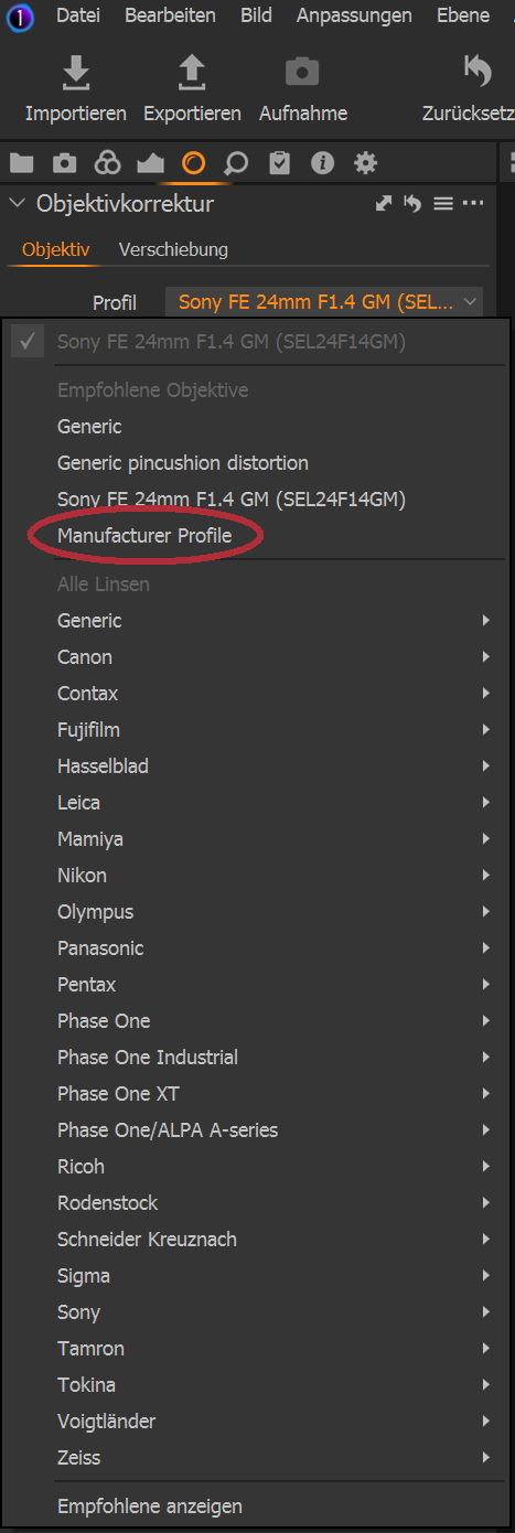

Aktuelle Objektiv-Profile in C1
ich vergnüge mich gerade mal mit dem Wechsel von LR zu C1, hab mir die aktuelle Kaufversion Capture One Pro 21 gekauft und stelle eben fest, dass einige Objektive von Sony, die schon länger am Markt sind (wie das SEL-1655G, SEL70350G) noch nicht in der C1 Objektivdatenbank enthalten sind. Wie sind da Eure Erfahrungen? Muss man da bei C1 so lange warten, bis die Profile verfügbar sind, oder gibt es da andere Quellen, das passende Objektivprofil in C1 einzubinden? Zu einem anderen Aspekt hab ich bei C1 auch noch keine Lösung gefunden: ich arbeite an meinem Rechner gerne mit zwei großen Monitoren. Bei LR war es easy, den Inhalt des Bildschirms nach Bedarf auf die beiden Monitore aufzuteilen. Geht das bei C1 auch? Herzlichen Dank vorab für Euer Feedback!

Die Antwort zu 2. Monitor hab ich gefunden: versteckt im Menü: Fenster-> Arbeitsfläche -> 2. Monitor
Geht also!

![]() Wobei ich persönlich allerdings dieses Gedöns, was manche um die Objektivprofile und sogar ihre Kaufentscheidung davon abhängig machen, für komplett überkandidelt halte. Gab's zu Analogzeiten ja auch nicht und die Leute haben trotzdem gute Bilder gemacht. |

Hi, besten Dank - das "Manufacturer Profile" passt ja dann schon. Objektivprofile sind m.E. vor allem zur Korrektur von Vignettierungen/Verzeichnungen relevant. Mich hat nur irritiert, dass im C1 Menü, wenn ich unter "Manufacturer Profile" weiter reingehe unter Sony ein paar Dutzend Objektive gelistet sind, aber eben nicht die oben genannten aus dem letzten Jahr.
