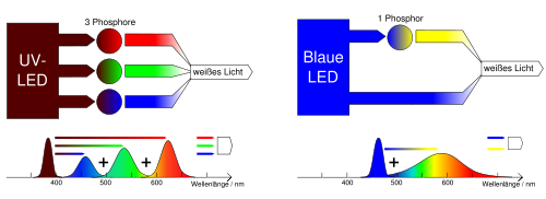

Sonnenlicht
Glühbirne
Die zwei LED-Techniken
Unterschied zwischen Warm Weiß und Kalt Weiß
Kamera Blitz
http://imagebank.osa.org/getImage.xq...LTg3NzktZzAwMQ
Ich weiss ... ist nüchtern hingeknallt aber manchmal sind einfache Diagramme anschaulich genug. Es erklärt auch gut, warum es zu diese Farbverschiebungen, wie es der Post 14 zeigt, kommt.
