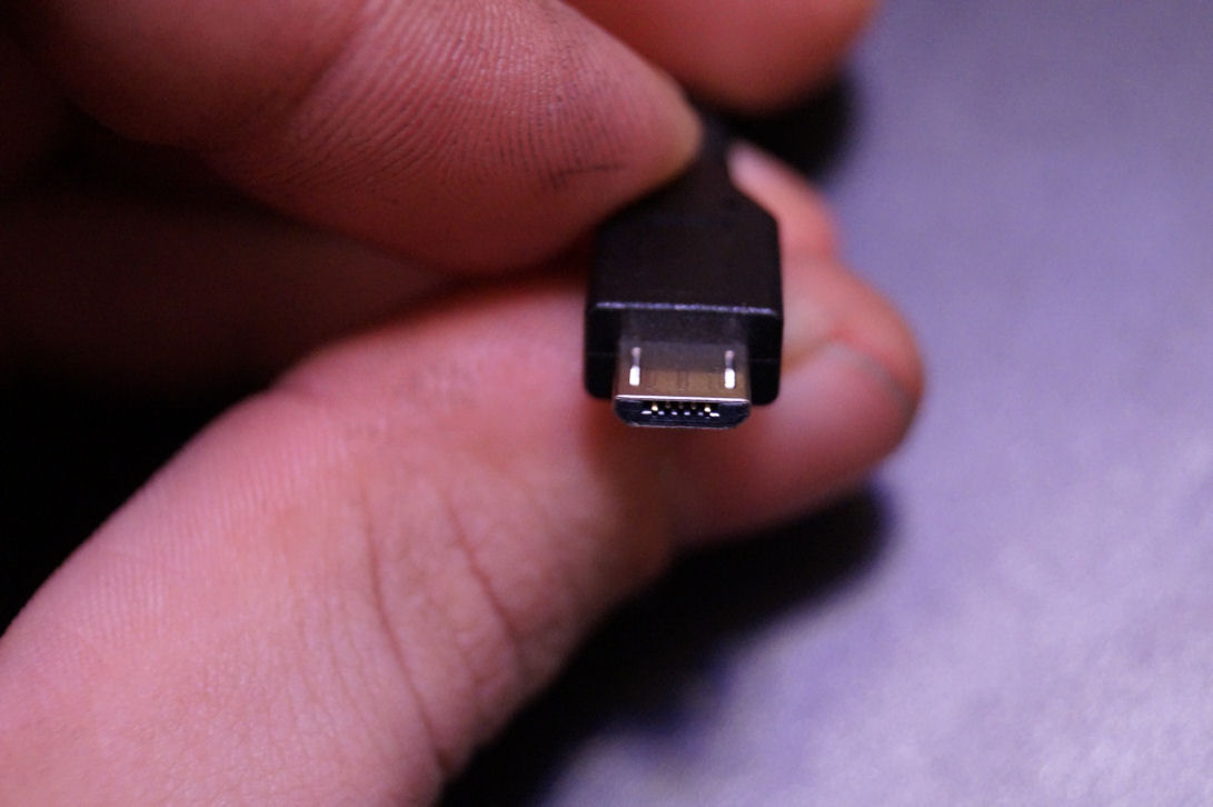

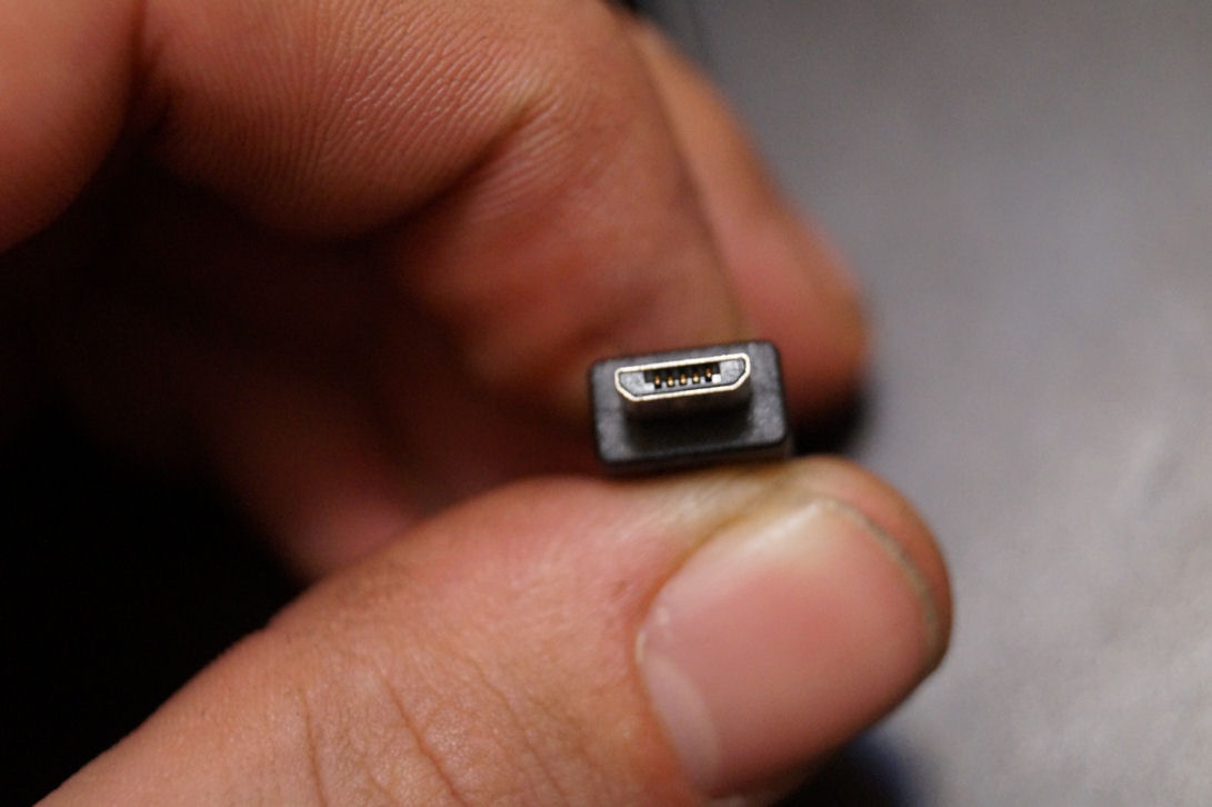

Hi,
ich habe auch eine Alpha 58 und stehe derzeit auch vor dem Problem mit der Fernauslösung(da es ja leider nur teure Fernbedienung von Sony gibt) weiteres Problem ist das ich meine Kamera über ein Arduino Board steuern wollte.
Als ich über Google dieses Thema hier fand war ich kurz ein wenig erleichtert, da ich schon dachte das es mit der Alpha hoffnungslos wäre.
Aber kurz nochmal nachgeschaut wie der USB Anschluss und das USB Kabel( womit ich die Kamera schon über den PC ausgelöst habe) aussieht und da die Überraschung die von euch zusätlichen 10 Pins finde ich nicht nur die standart 5 Pins habe mal ein paar Bilder vom Kabel was orginal bei der Kamera dabei war gemacht.
Hoffe ihr könnt mir da weiterhelfen.
Und eine Frage zum Blitz hätte ich da auch noch und zwar würde der Funkauslöser von Yongnuo auf dem Blitzschuh der Alpha funktionieren?
Damit wäre es ja dann für den Autor dieses Themas auch möglich die Blitze per Fernauslöser mit auszulösen.
LG Mirco Wolfgart
Tuner603 ist offline   Mit Zitat antworten

Leider,
das mit dem Stecker muss ich bestätigen. Meine Aufnahme zeigt eine identische Steckerausführung. Kameraseitig fällt mir die Beurteilung schwer, da der Buchseneinsatz nicht mittig sitzt und so nicht den Blick auf die Rückseite freigibt. Somit folgt für mich, die PC-Software "Remote Camera Control" läuft rein über die USB Schiene.
Jetzt wäre ein Bild des Stecker der Kabelfernbedienung für a58 hilfreich.
Grüße
Mein Flickr
FunnyRS ist offline   Mit Zitat antworten
