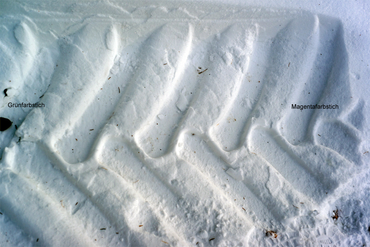

Alt 23.02.2013, 20:42   #15
aidualk
Registriert seit: 17.12.2007
Ort: Rhein-Main
Beiträge: 22.183
Zitat von usch Beitrag anzeigen
Mit einem Originalobjektiv? So könnte es nämlich aussehen, wenn ein Fremdobjektiv der Kamera eine falsche LensID vorlügt und die Vignettierungskorrektur eingeschaltet ist.
Hier ist selbstverständlich kein Filter drauf oder in dieser Hinsicht etwas nachgearbeitet.
Diese Bilder habe ich genauso mitgeschickt. Aktuell ist der Status, dass meine A99 am Freitag in der Reparaturabteilung angekommen ist (wo immer das auch sein mag).
Meine Befürchtung ist, dass man ein paar Testaufnahmen macht und die Kamera als einwandfrei einstuft. Diese Farbverschiebungen sind so tatsächlich auf jedem Bild mit allen Objektiven drauf. Nur je nach Motivkontrast und Motivfarben kaum bis fast nicht erkennbar (und das auch noch abhängig vom Monitor. Auf meinen, recht hochwertigen hier zu Hause, erkenne ich diese Farbverschiebungen inzwischen auf fast jedem Bild, auf dem Laptop und dem Firmenmonitor nur extrem schwer bis fast gar nicht). Auf diesen Bilder hier sind sie tatsächlich am deutlichsten. Am stärksten treten die Farbverschiebungen bei Motiven auf, die eher schwachen Kontrast haben und einfarbige Motivfarben. Eine in gleichen Situationen eingesetzte A900 und auch A65 (von meiner Frau) zeigen keine solche Farbverschiebungen.
Also warte ich mal ab was die nächste Woche bringt.

Alt 24.02.2013, 18:10   #18
Zaar
Registriert seit: 05.11.2004
Beiträge: 2.195
Also die Traktorspuren(?) sind ein Kracher. Ich kann mir nicht vorstellen, dass bei Testfotos von neutralen Flächen nicht auffällt. Ich tippe mal, dass zumindest bei einer A99 wohl der Sensor getauscht wird, weil ich nicht glauben kann, dass das ein A99-inhärentes Problem ist.
Viele Grüße,
Markus
Zaar ist offline   Mit Zitat antworten

Zitat von André 69 Beitrag anzeigen
Mehr erschreckt mich allerdings die A99 von aidualk
Ja, das sieht wirklich böse aus, sowas hab ich bei meiner noch nicht gesehen. Da sieht fast so aus, als wäre der Bayer-Filter nicht richtig zur Pixelmatrix ausgerichtet. Ich weiß allerdings nicht, ob das fertigungstechnisch überhaupt möglich ist (Wafer beim Aufbringen der Masken um 0,0001 Millimeter verrutscht?).
Ich werde bei meiner A99 mal gezielt darauf achten ... diffuses, kontrastarmes Licht haben wir ja hier um diese Jahreszeit zur Genüge .
usch ist gerade online   Mit Zitat antworten
