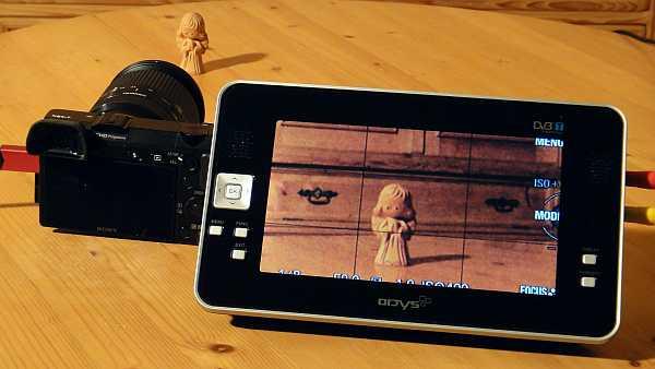

Interessante Möglichkeit, die ich noch nicht kannte. Allerdings ... was ich suche ist ein Monitor für's Shooting, ähnlich dem Sony CLM-V55, nur größer. Und was ich oben noch so geschrieben habe. Zwei zusätzliche Geräte (plus Stromversorgung) möchte ich nicht mitschleppen, und ins Internet will ich auch nicht damit.

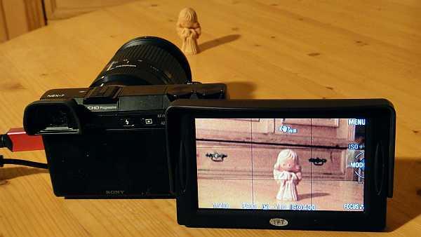

Hat jemand eigene Erfahrungen mit dieser Art von Zusatz-Monitoren an einer Alpha oder NEX? Auf Liliput-Home gibt es eine Reihe von diesen Monitoren. Was könnte da die beste Lösung in 7 Zoll für Alpha SLT oder NEX-7 sein

Da 7" Monitore (zu erschwingbaren Preisen) ohnedies ned 1920x1080 auflösen, kann man folgende Lösungen realisieren (auch die genannten Monitore machen nur 1024x600 bzw. 800x480 Pixel):
HDMI2AV-Konverter, Monitor, LiPo (11.1V) = $27+$30+$8 = $65 = € 50
oder
HDMI2AV-Konverter, batteriebetriebener TV mit AV-in = $27+$50 = $77 = € 60
Den kleinen HDMI2AV Konverter klebt man hinten auf Monitor oder TV
Geändert von Zweistein (14.10.2012 um 21:31 Uhr)

Die meisten Tablets bieten einen HDMI-Anschluß. Damit ist aber nicht getan, denn bisher gibt es nur Tablets mit HDMI-Output. Das heißt, sie können nur Signale nach außen geben, zum Beispiel um es an den großen Fernseher anzuschließen. Sie können also keine Signale von außen empfangen, weil die HDMI Ausgänge eben keine Eingänge sind. Ich habe nun recherchiert und bin zu diesem Ergebnis gekommen, das momentan direkt über HDMI nicht funktioniert.

Leider nicht, ich wollte das Tablet ja als Videomonitor beim Filmen verwenden, nicht als (mehr oder weniger vielseitigen) Fernauslöser.
