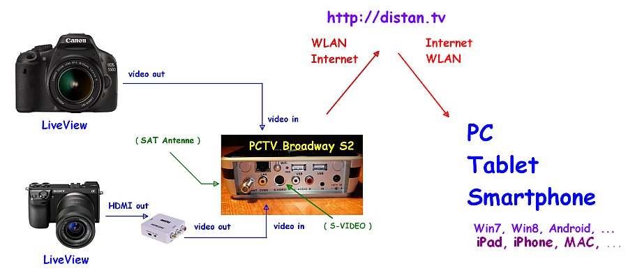

Hmmm, das mach ich schon lange. Ich kann von JEDER Kamera, bei der über HDMI oder AV was rauskommt,
das LiveBild ins Internet hängen und von jedem Punkt der Welt über WLAN auf jedem PC, Tablet oder Smartphone anschauen.
Detto etwa 2000 TV Sender über die SAT-Antenne auf meinem Haus.
---> HDMI to AV
Der Broadway HD-S2 hat keinen HDMI-Eingang, man verwendet einen HDMI-AV Wandler um $27 - je nach Kamera
braucht der nicht einmal eine eigene Spannungsversorgung. Ein kleiner Nachteil soll nicht unerwähnt sein: da das Zeuchs
ins Internet raus muss und von dort wieder geholt wird, kann sich furch Upload/Download Geschwindigkeit
schonmal eine Verzögerung von 1-2 Sekunden einstellen.
Lustig ist: drückt man die Pause-Taste, so wird alles gespeichert, beendet man die Pause, setzt das LiveBild dort fort,
wo man pausiert hat - detto bei TV. Man kann also ruhig 10 Minuten aufs Klo gehen und verpasst nix.
Dank 3 USB-Schnittstellen lässt sich alles auf Festplatte, USB-Stick, Speicherkarte etc. aufzeichnen.
