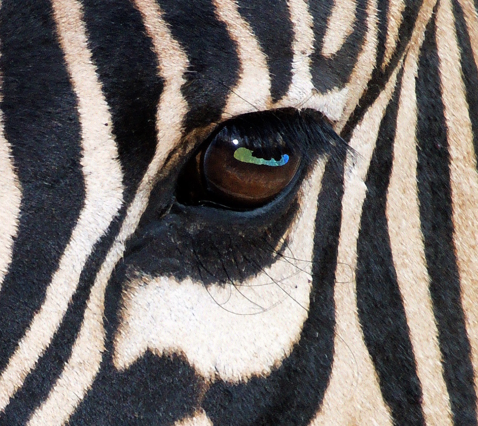

Aber der SSS ist durchaus effektiv.
180 mm und 1/60 Sekunde
400 mm und 1/125
400 mm und 1/160
Ingo

Zitat von John W Beitrag anzeigen
In den kleinen Galeriegrössen läßt sich nicht erkennen, ob es verwackelt ist - oder nicht.
Na weil du es bist: Hier die 1:1 Crops dazu.
War natürlich alles frei Hand.
Ingo
Alt 10.11.2011, 21:09   #17
hpike
Registriert seit: 12.07.2005
Beiträge: 16.214
Das Auge vom Zebra sieht ja so stark gecroppt echt krass aus.
