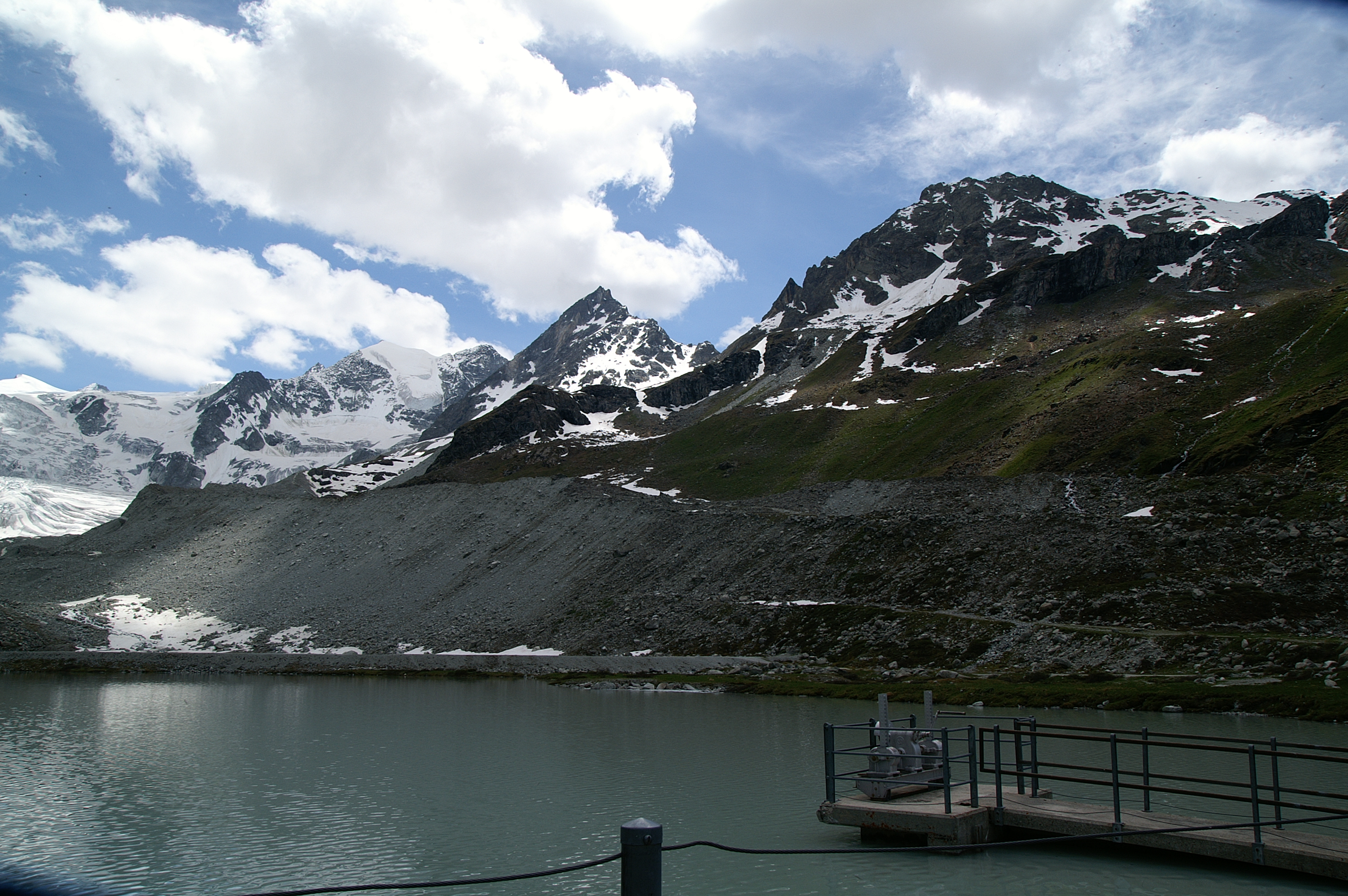

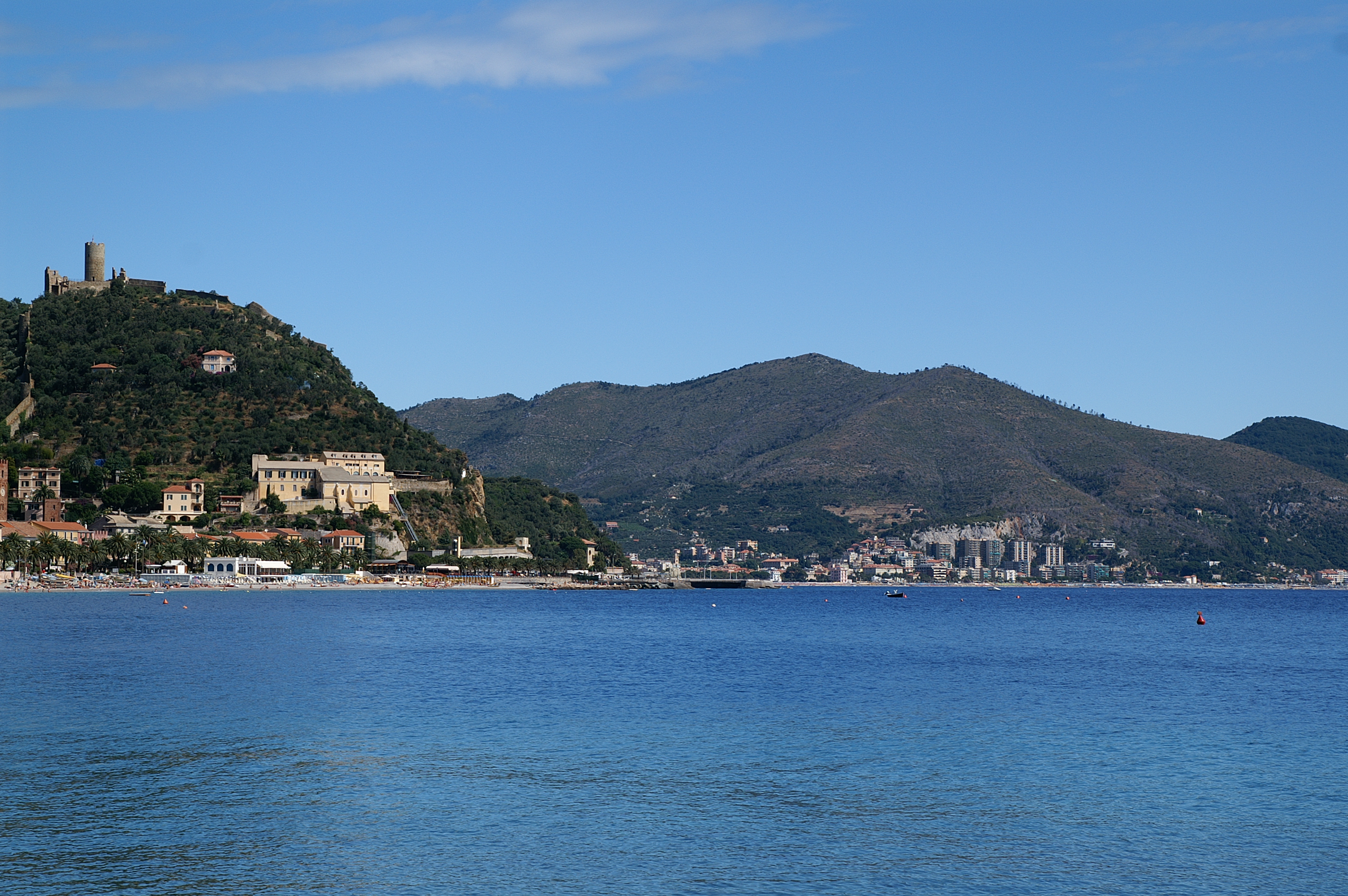

Hier mal 2 Beispiele in Originalgröße:
Bild 1: 1/80 sec, Blende 10, 17mm (die Berge von der Mitte bis links)
http://s11b.directupload.net/images/...5/lli4snfk.jpg
Bild 2: 1/160 sec, Blende 8, 45mm (gesamt unscharf)
http://s10b.directupload.net/images/...5/ozggmtmq.jpg
Also wenn die Aufnahmen "out of the cam" sind, also ohne Nachbearbeitung, sind die meiner bescheidenen Ansicht nach in Ordnung.
Du darfst nicht vergessen, dass die meisten die hier Fotos in der Gallerie vorstellen, diese am Computer nachbearbeten. Nachschaerfen und den Kontrast und die Sattigung erhoehen gehoehrt dabei zum Standard, vermute ich mal.
Tuergriff
Tuergriff ist offline   Mit Zitat antworten
also für mich sind die scharf.
zoomst du vielleicht zuweit rein?
dann würden dir mehr megapixel (bei landschaften kannst du nicht genug haben) eventuell helfen.
mfg
