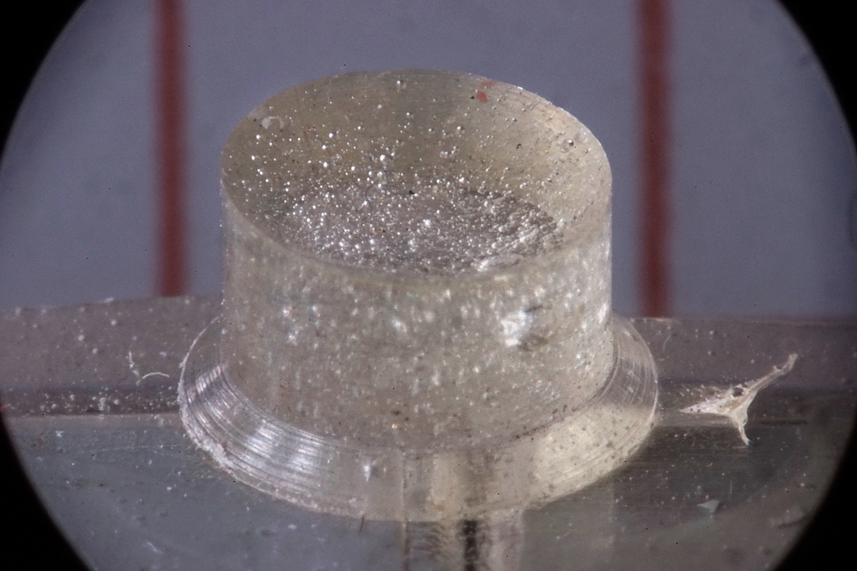

Ein kleiner Zylinder mit eingeschlossenen Luftblasen über Raster mit 5mm Weite.
ABM 4:1
A7 + MC200/4 + ApoRodagon 50mm/2,8 bei Blende 11
→ Bild in der Galerie
telezentrisch:
A7 + MC200/4 + Zentralblende + ApoRodagon 50mm/2,8 bei Blende 5,6

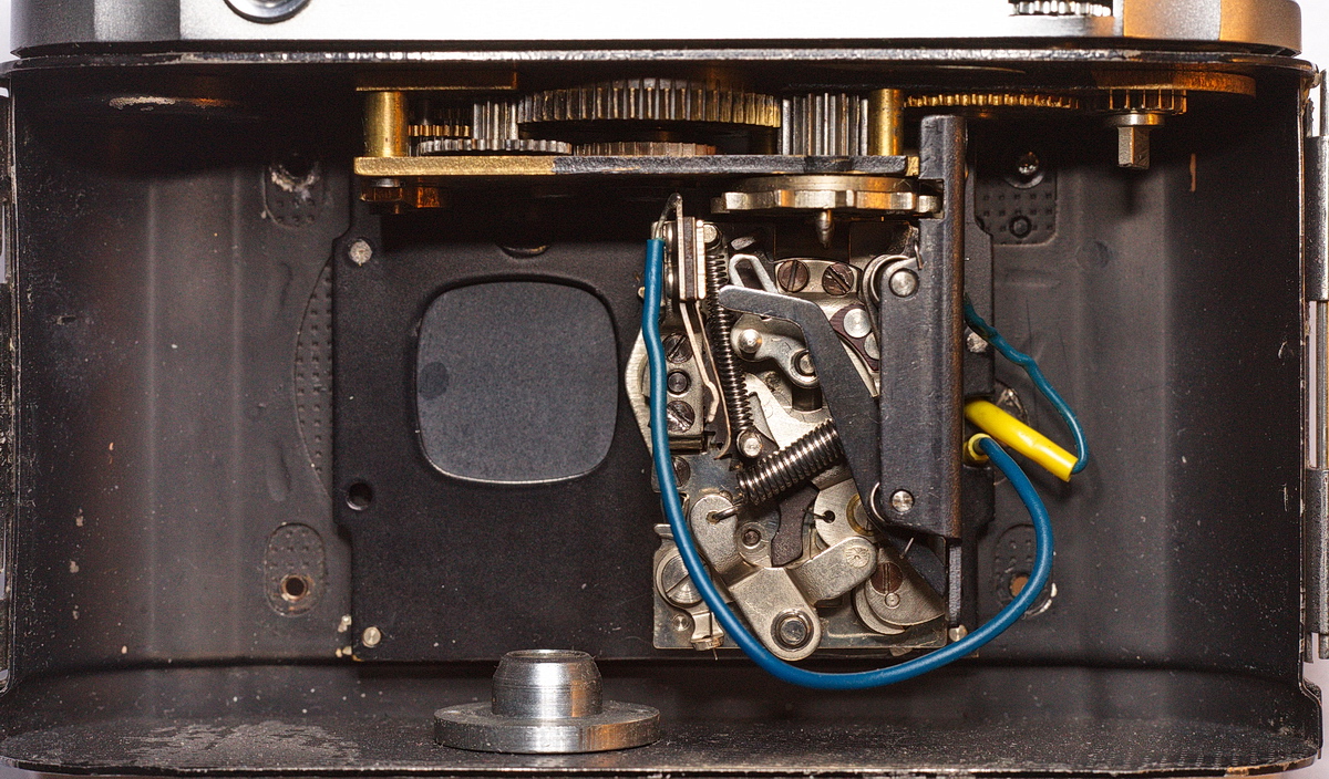

Blick in eine alte ROBOT Kamera mit A7 + MC Makro 50/3,5 bei Blende 11-16

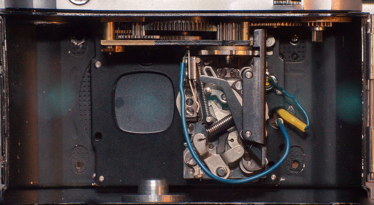

Telezentrischer Blick, Panorama aus 5 Bildern mit A7 + MD50/1,4 + Blende + Sonnar 180/2,8
Die Kamera wurde dabei seitlich verschoben.

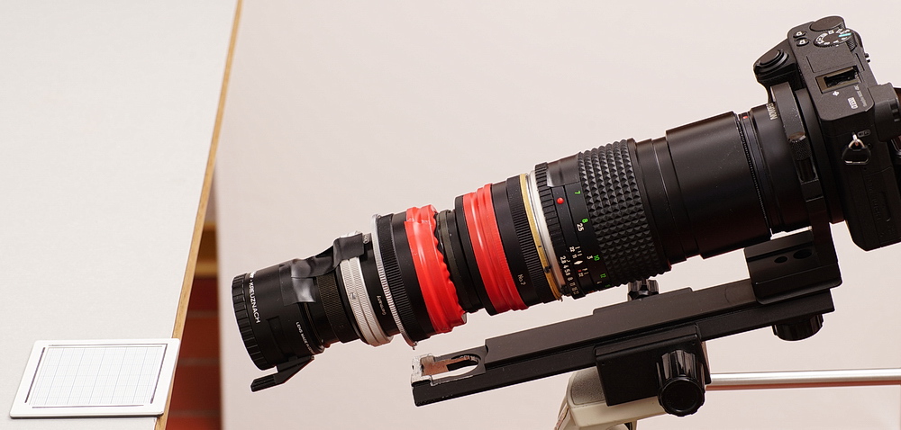

nun habe ich eine neue funktionierende Kombination von Objektiven gefunden.
Ein MD 135mm/2,8 umgekehrt an der Kamera montiert und ein Vergrößerungsobjektiv Componon-S 80mm/4,0 ergeben bei konfokaler Montierung einen Abbildungsmaßstab 1,7:1.

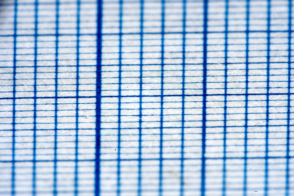

Damit habe ich schräg ein mm-Papier fotografiert.
Hier sind alle Blenden geöffnet.
Schließe ich nur die Blende am Componon, nimmt die Schärfentiefe zu:
Wenn ich aber nur die Blende im Fokus beider Objektive -zwischen den beiden roten Klebestreifen- schließe, dann entsteht das telezentrische Bild.
