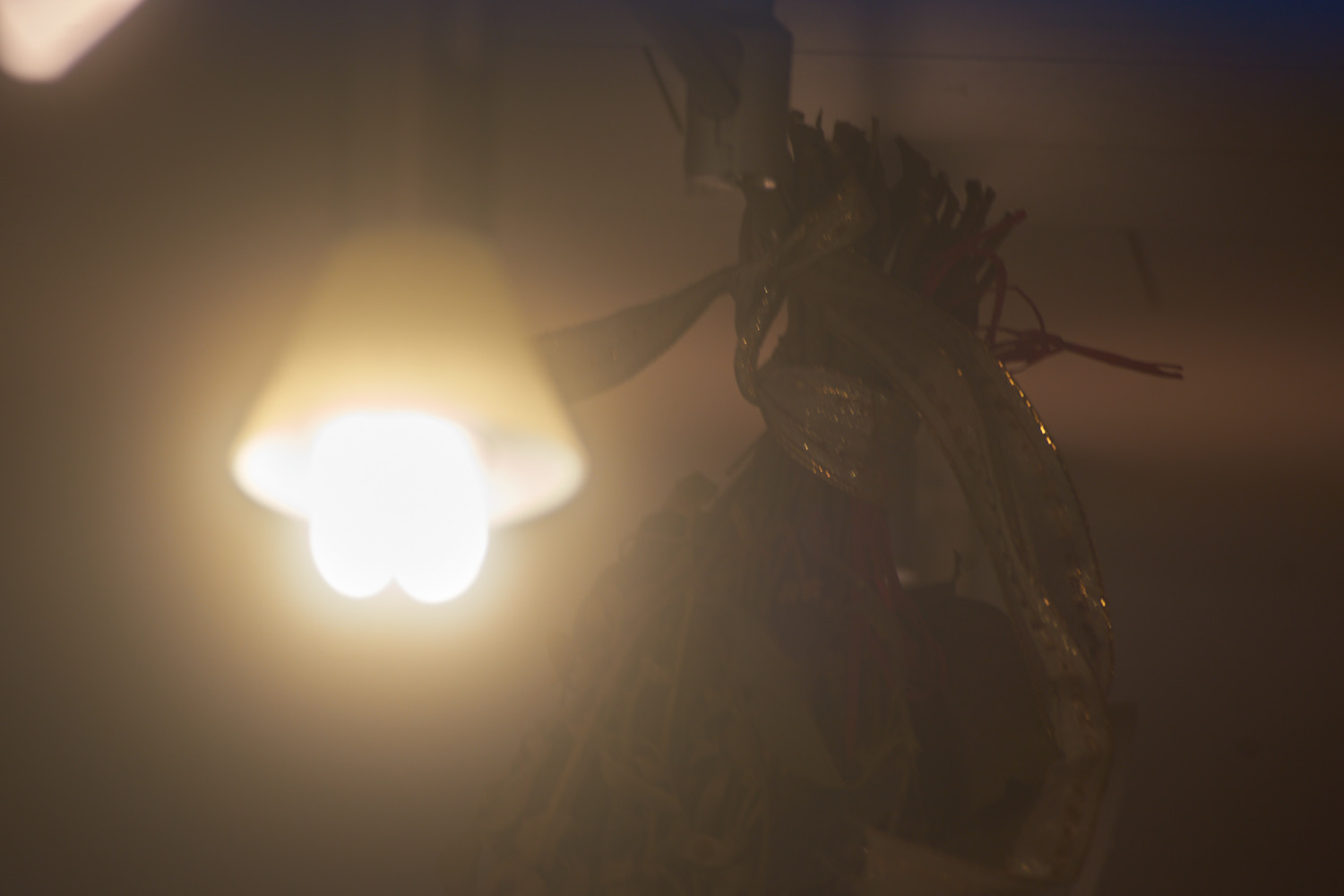

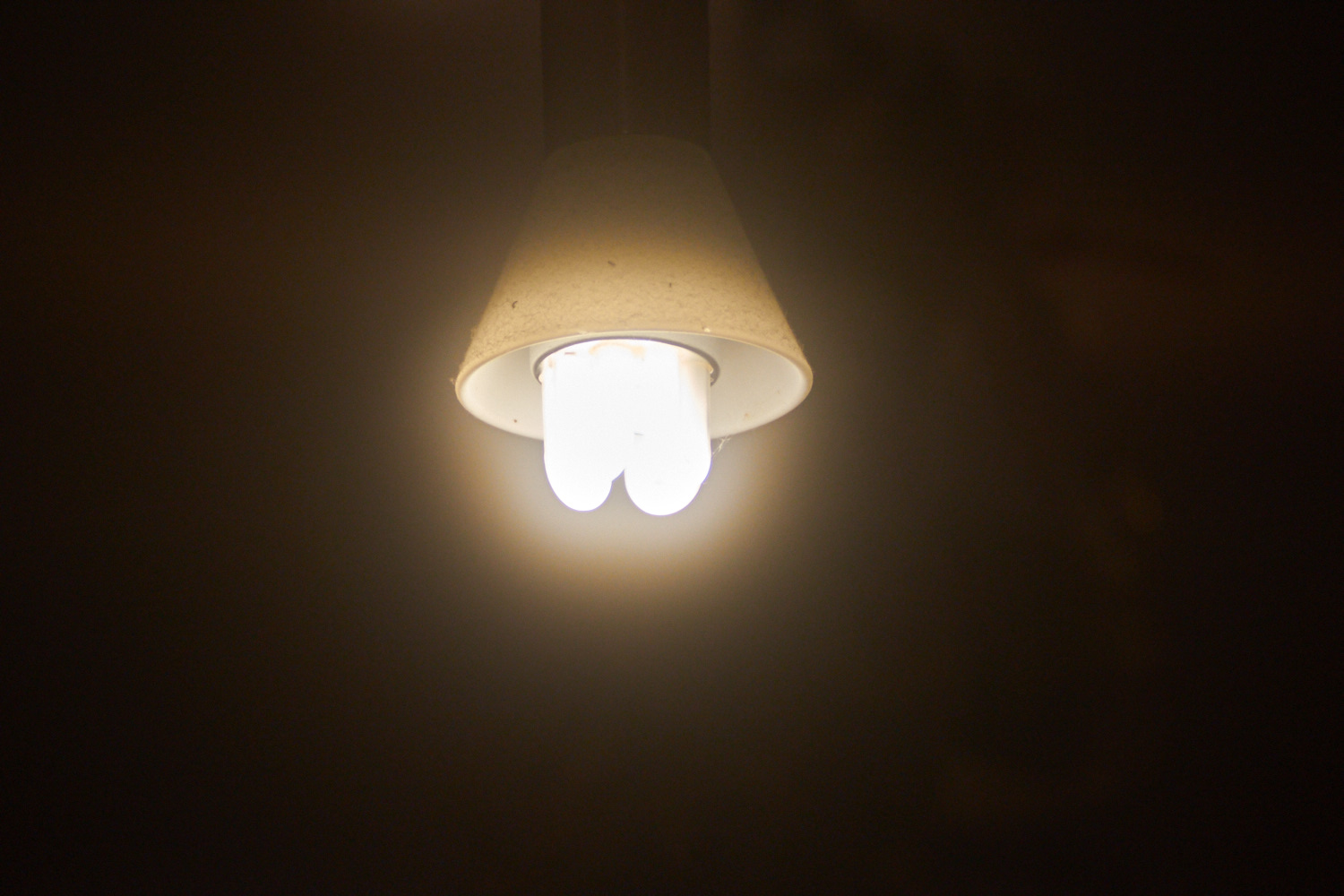

Es ist auch so dass der Fokussier-Ring extremst leichtgängig drehen lässt. Das habe ich so leichtgängig noch bei keinem Objektiv bemerkt. Verstellt sich schon fast beim rotieren um die eigene Achse. Könnte dadurch schon sein dass da irgendwo ein Spalt zu groß ist und sich dadurch Staub einschleicht.

Noch eine Idee:
Probiere das Objektiv bitte mal an einer A-Mount-Kamera aus, an der es keinen Adapter braucht, und vergleiche das selbe Motiv mit beiden Kameras.
Wenn es am A-Mount auch diesen Fehler zeigt, würde ich sagen, dass einer der vielen genannten Gründe zutrifft, die mit dem Objektiv zu tun haben.
Falls nicht, liegt es am Adapter, der vermutlich eine glänzende reflektierende Innenfläche hat?
Möglicherweise macht es auch einen Unterschied, ob Du im Gegenlicht fotografierst oder mit dem Licht. Im Gegenlicht wird der Staub im Objektiv mehr beleuchtet, und bildet dadurch mehr Schleier.
So ganz eindeutig kann man den Fehler aus der Einzelaufnahme nicht ableiten.

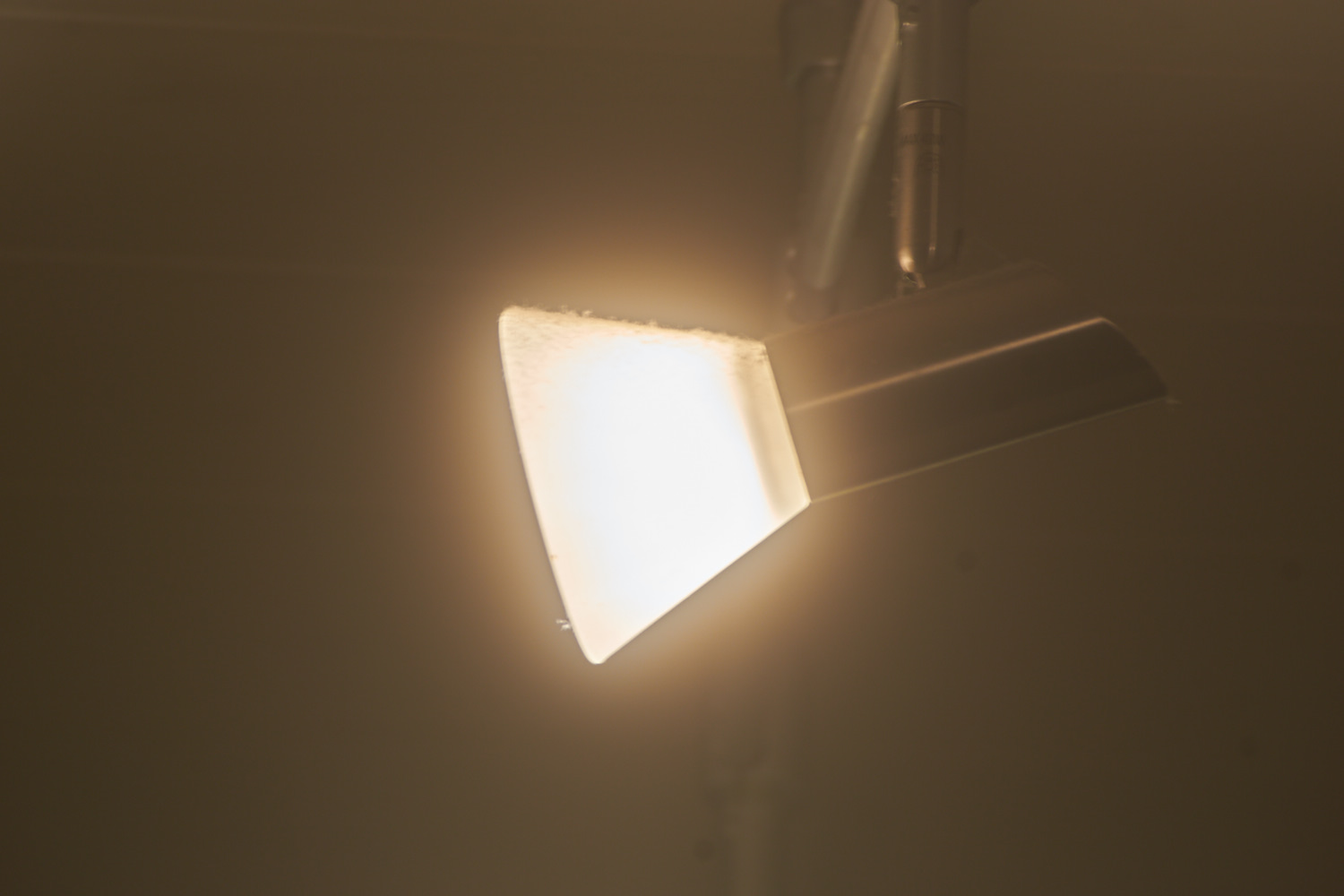

Gerade ein paar Test an der A77 gemacht, selbes Ergebnis. BTW, ich müsste die Lampen im Flur mal wieder abstauben... :-)

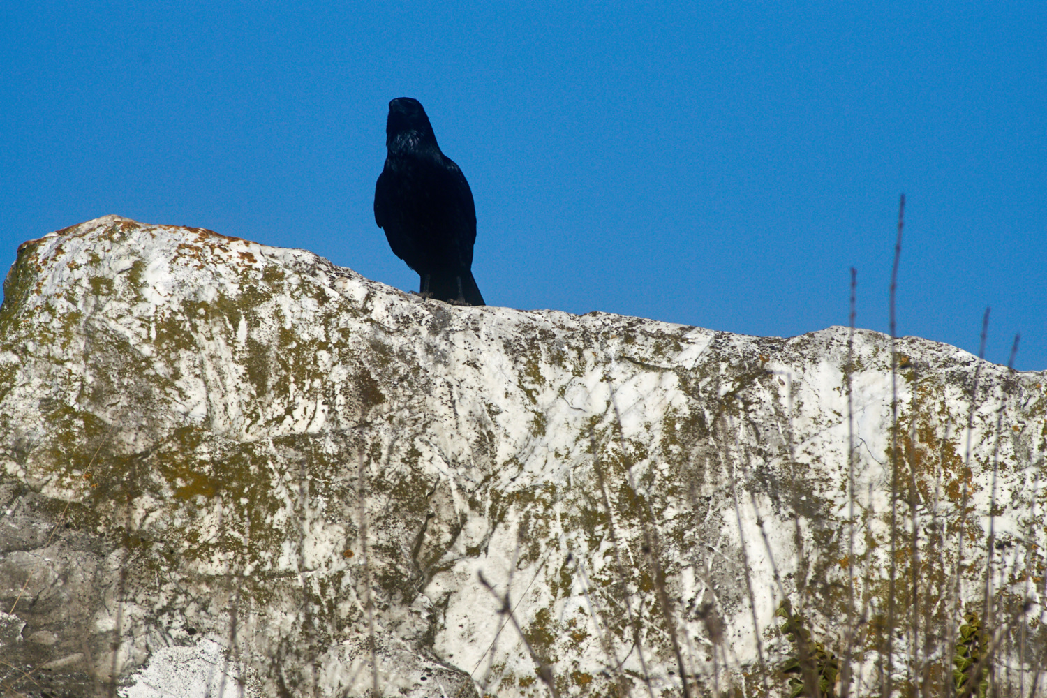

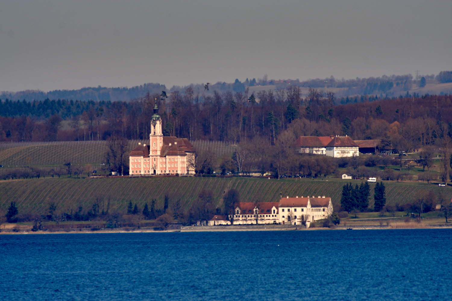

Die Fähre ist schon stark nachbearbeitet in C1, genauso wie die Kirche. Bei den weissen Viechern sieht man es halt, beim Rabe oder Baukran alles gut.
