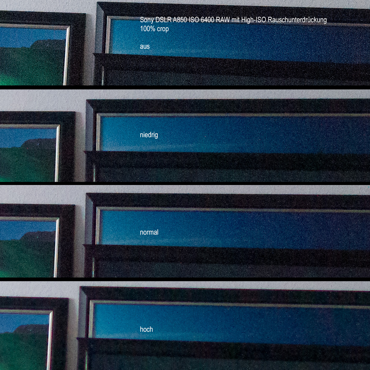

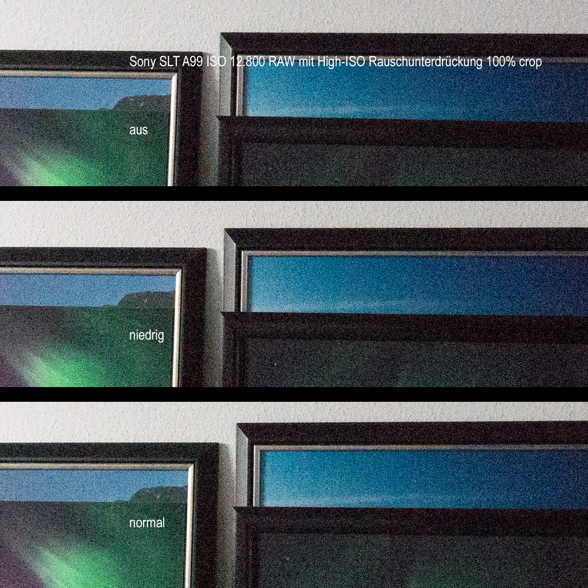

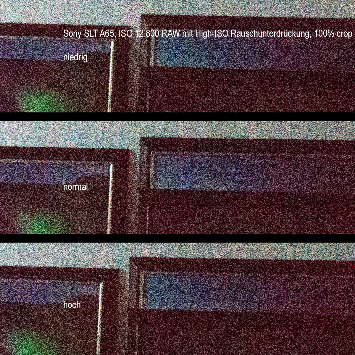

Ich habe mal auf die Schnelle ein paar Vergleichsbilder gemacht mit den Kameras:
DSLR A850 (ISO 6400)
SLT A65 (ISO 12800) (wobei das für die A65 vielleicht etwas viel war)
SLT A99 (ISO 12800)
A7R (ISO 20000)
Alle im ACR entwickelt und dabei Einstellungen default und ohne irgendwelche Profile. Die Ausschnitte sind 100% crop.
Nur bei der A850 kann ich einen deutlichen Eingriff der High-ISO Rauschunterdrückung im RAW erkennen.
edit: Ich habe den Vergleich mit der A65 nochmal wiederholt, diesmal mit ISO 3200.
Es ändert aber nichts daran, dass ich keinen wirklichen Unterschied erkennen kann.
Mit gutem Willen in homöopathischen Dosen vielleicht und nur bei 100% Ansicht wahrnehmbar. Es kann aber auch nur eine zufällige Rauschverteilung sein, die sich von Bild zu Bild ändert?
Deutlich ist der Eingriff für mich nur bei der A850.
