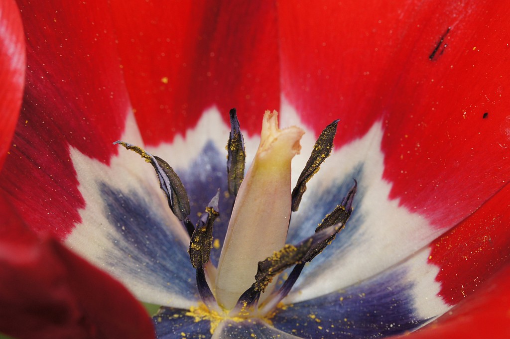

Sony 55-300 vielleicht?
Und dazu einen der Raynox für dein Kit.
Mit dem Raynox 150 kommst du zwar nur auf etwas über 1:2, dafür hast du noch relativ viel Spielraum zum Fokussieren.
Mit dem Raynox 250 kommst du auf fast 1:1, dafür mit deutlich eingeschränktem Fokussierspielraum.
Und die Qualtiät fand ich durchaus akzeptabel.
Beispiel:
Und später dann mal ein richtiges Makro ...
