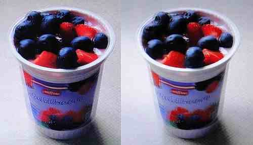

Ausschnitt aus 3D Foto - beide mit nVidia 3D Player
links TOSHIBA 3D TV, aktiv (Shutter)
rechts LG 3D TV, passiv (Polarisation)
