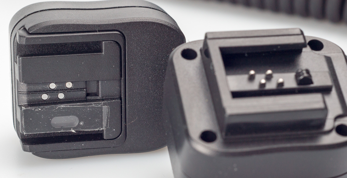

Ich habe mir ein Blitzkabel und eine kleine Softbox zugelegt, um künftig mit der A900 und dem Metz 54-3 entfessetl blitzen zu können.
Nun möchte ich das allerdings per TTL machen, habe aber da etwas Verständnisprobleme. Nachdem ja die Kamera einen Vorblitz zur Belichtungsmessung abfeuert, der allerdings schwächer als der Hauptblitz ist, dürfte aufgrund der Softbox die Messung nicht so richtig funktionieren. Bei ersten Versuchen habe ich auch festgestellt, dass ich die Blitzbelichtung nach oben korrigieren muss. Gibt es da Faustregeln dazu, ist der Korrekturfaktor konstant oder wie könnte sich das ändern?

Hast Du beim Kabel (auf der Blitzseite) die kleine Einbuchtung abgeklebt, damit der Blitz denkt er sei auf der Kamera?
Daran erkennt die Kamera/der Blitz, dass der Blitz nicht auf der Kamera ist.
Vielleicht ist das ja die Lösung?
Ansonsten schluckt die Softbox auch gerne mal 2 Blenden.
Gerd
Welche Einbuchtung meinst du? Das Kabel ist doch lediglich als Verlängerung anzusehen. Auf der einen Seite steckt es im Blitzschuh der Kamera und auf der anderen Seite steckt der Blitz drauf.
Dass die Softbox Licht schluckt, ist mir klar geworden. Die Frage jedoch ist, ob dies immer einigermaßen konstant ist und ich mich in etwa auf die Belichtungsautomatik der kamera verlassen kann.
Auf der Kabelseite, an der der Blitz aufgeschoben wird, ist normalerweise eine kleine Einbuchtung.
Im Blitzfuß ist der entsprechende Schalter dazu.
Mit diesem Schalter erkennt der Blitz, dass er "abgesetzt" von der Kamera arbeitet (die Einbuchtung hat auch der Blitzständer). Damit ist kein HSS und anderes möglich.
Schau mal genau, wenn Du es nicht findest, mache ich ein Foto, damit es auch andere Leute sehen.
Also der Blitzfuß vom Kabel hat die selbe Einbuchtung wie der Blitzfuß der Kamera. Wenn du damit die Vertiefung meinst, die hinter den 4 Kontakten im Blitzfuß ist, dann ist die im Kabel jedenfalls da,
