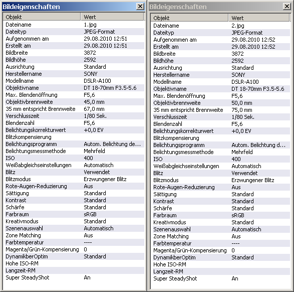

Zitat von Michi Beitrag anzeigen
Ich bin mir ziemlich sicher, daß der Soligor TIF 380 noch aus der analogen Zeit ist und kein P-TTL oder ADI beherscht.
Das schrieb ich auch schon zu Anfang, genau das war auch meine Vermutung.
Und da "DerMatze" schreibt, daß das Blitzen vorher funktionierte, dann kanns ja nur der Automatikmodus gewesen sein (mal davon ausgehend, daß manuelles Blitzen vermutlich nicht dem Kenntnisstand entspricht). Jetzt möglicherweise auf OTF-TTL umgestellt und schon geht der Blitz auf volle Leistung.
"DerMatze", was hat denn der Blitz für Einstellmöglichkeiten und was ist aktuell daran denn eingestellt? Im Zweifelsfall einfach mal die Rückseite des Blitzes fotografieren und das Bild hier einstellen.
