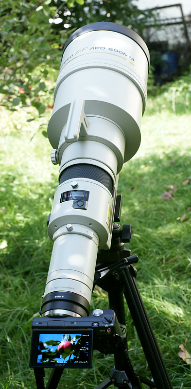

moin,
da immer wieder über das Aussehen eines Weißen APOs mit aufnahmefähigem Rückdeckel (aka NEX) spekuliert wird, gibbets jetzt hier mal 'ne Ansicht einer solchen Kombi:

Ist doch wie gemacht für die Hosentasche

moin,
da Kurt leider keins geschickt hat, dauerte das Auftreiben eines 600er etwas:
Allerdings gibt es Probleme mit den Hemdtaschen ...
Und so sieht das mit der NEX gemachte Bild aus:

moin,
beide "Testbilder" sind mit TC14 dahinter gemacht, also 840mm.
Die NEX bzw. der LA-EA1-Adapter unterstützt keine Konverter (es ist ein Timingproblem, daher auch die Schwierigkeiten mit dem SSM-AF) und erkennt das Objektiv nicht. Optisch und mechanisch ist das kein Problem, es ist aber kein Abblenden möglich und die EXIFs werden mit den Leerwerten 0mm und F1.0 gefüllt.
Zum Auslösen muss sie auf "Auslösen ohne Objektiv" gestellt werden.
Aber der A-Modus funktioniert wieder, wie bei der A100&A700! (Nützt bedingt ohne Blendensteuerung, aber die Belichtungszeit wird automatisch zugesteuert, das funktioniert auch gut wie man an dem Apfel sieht. Die Nachtaufnahmen sind natürlich vollmanuell gemacht, da versagt jede Automatik).
Ohne Konverter funktioniert natürlich alles wie erwartet und die EXIFs werden auch richtig ausgefüllt.
