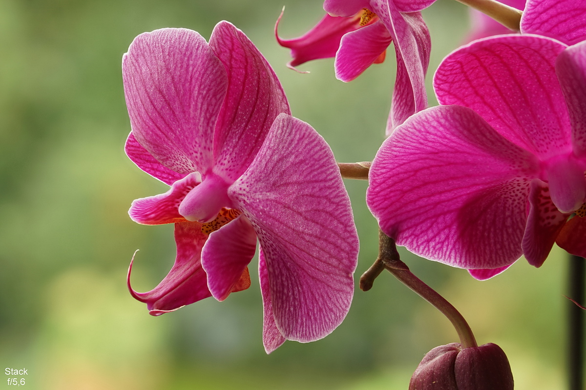

Nun noch eine Anwendung im Nahbereich mit SEL50F18 + Vorsatzachromat 1 Dioptrie

Sehr schöner Test. Zeigt genau die Vorteile dieser Funktion in der Makrofotografie.

Ja, danke fürs Zeigen. Sehr Appetit anregend!
