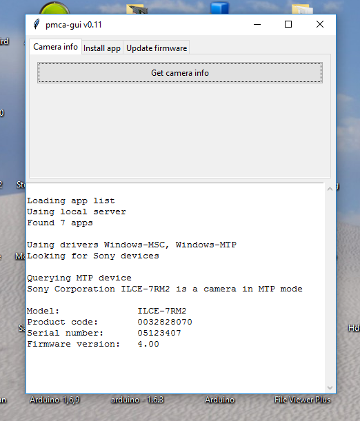

Auf https://github.com/ma1co/Sony-PMCA-R...ases/tag/v0.11 gehen und
pmca-gui-v0.11-win.exe downloaden und ausführen.
Im Kameramenü unter "USB-Connection" MTP auswählen und Kamera via USB am PC anschliessen und einschalten.
Nach anwählen von Camera-Info, sollte es so aussehen:

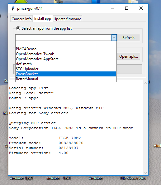

Die App auswählen:
und installieren, geht sehr schnell.

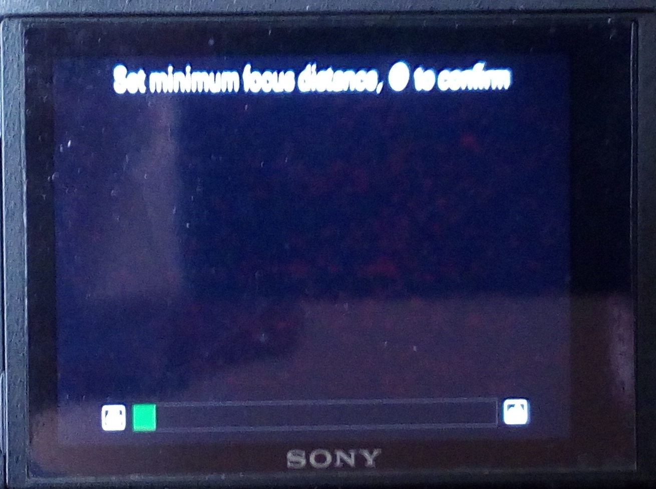

Die App in der Kamera starten:
Am Fokusring minimale Fokusdistanz einstellen.

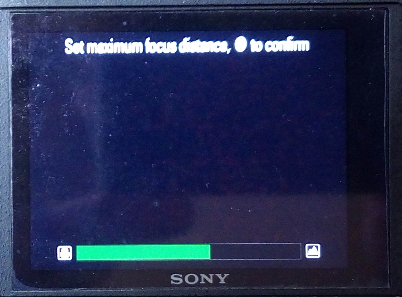

Die maximale Fokusdistanz einstellen

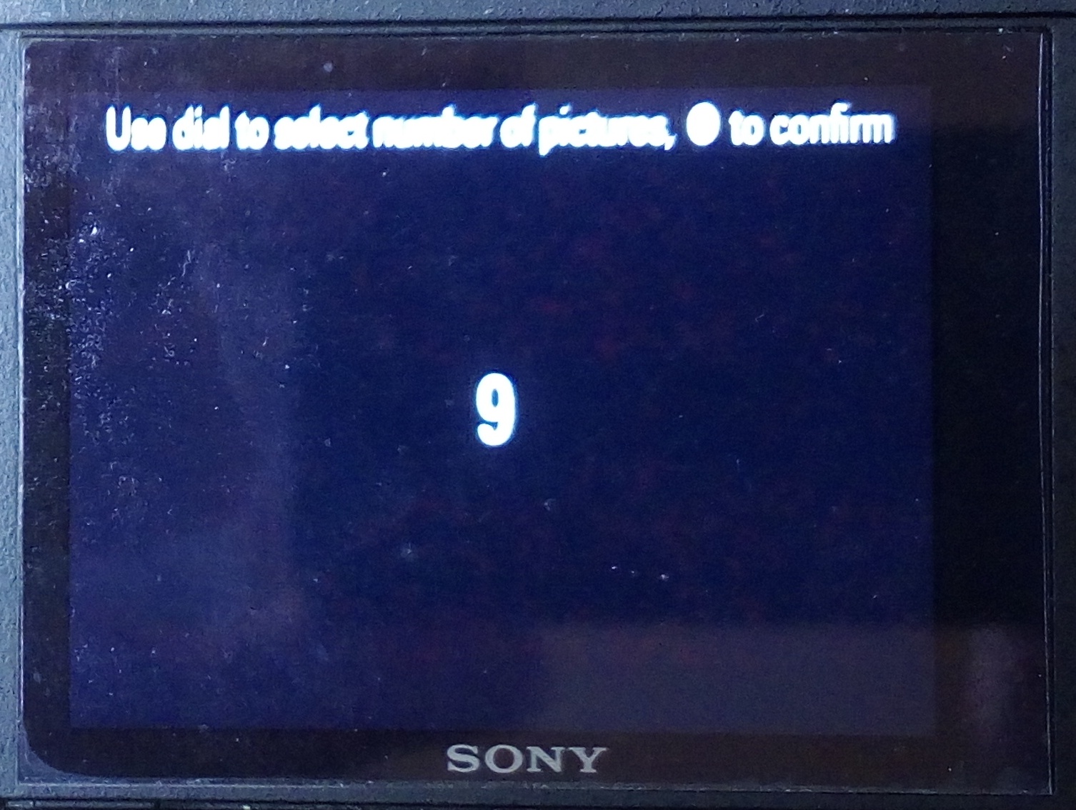

Anzahl der Bilder auswählen 3 - 119 abhängig vom Fokusbereich!
Nach 5s Selftimer gehts los, die Kamera schiesst die angegebene Anzahl der Bilder.
