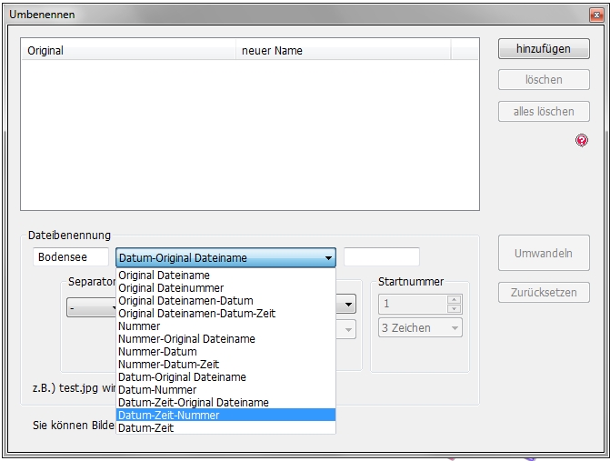

Ich benutze das kostenlose Programm PhotoScape, damit kann man nicht nur unkompliziert und schnell Bilder bearbeiten, sondern u.a. auch umbenennen, wobei einem verschiedene Möglichkeiten zur Auswahl stehen:
"Umwege erhöhen die Ortskenntnis" (Unbekannt)

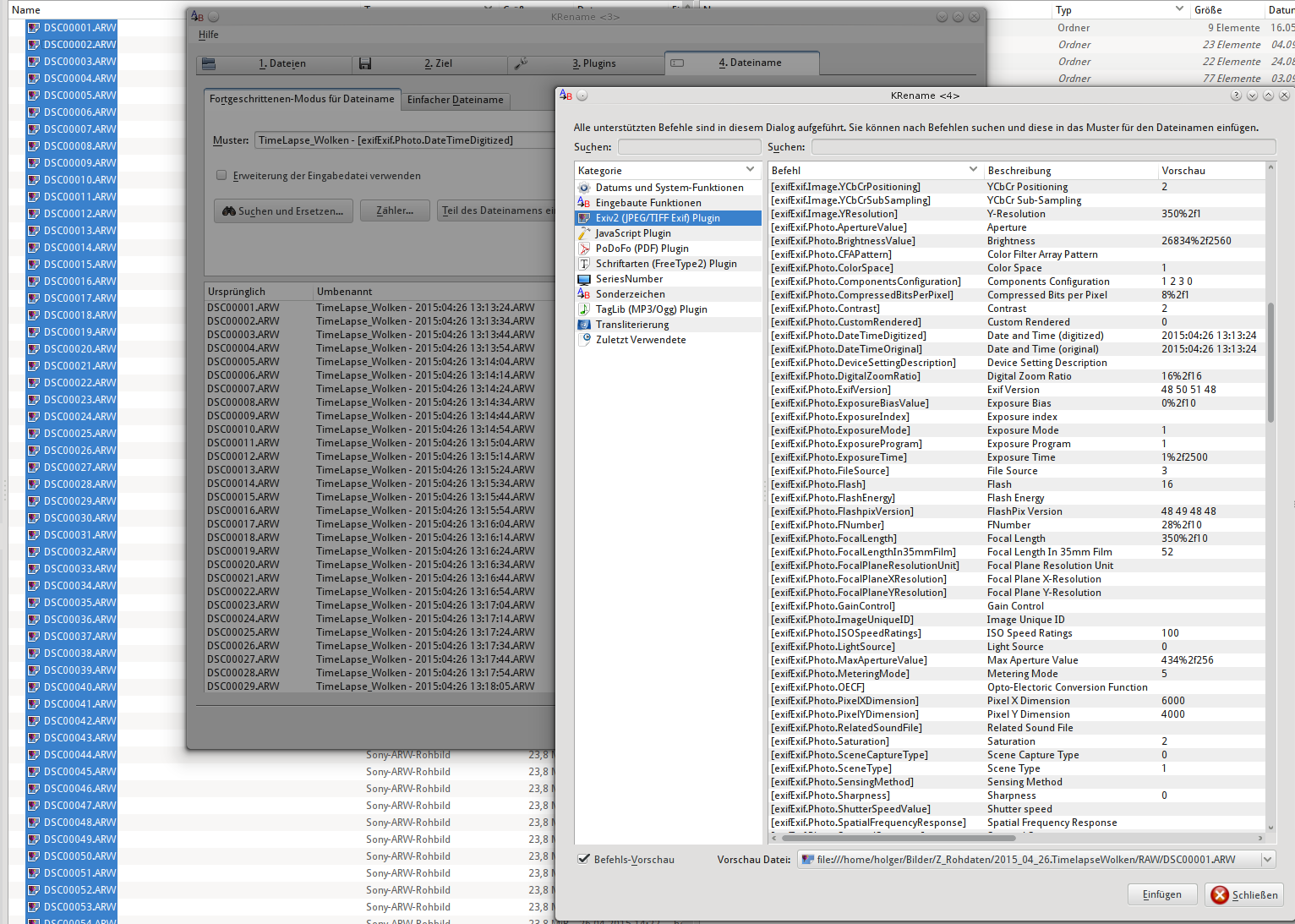

Ein sehr mächtiges universelles Tool ist KRename.
Dies ist Teil des Linux Desktops KDE, welcher auch unter Windows installiert werden kann.
Man hat sehr komfortabel Zugriff auf die Metadaten diverser Dateitypen. Besonders Umfangreich sind die Möglichkeiten bei EXIF Daten.
Hier ist mal ein Screenshot, bei dem eine Beschreibung des Motivs mit dem Erstelldatum aus den Exifdaten kombiniert ist:
