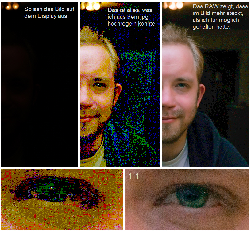

Welch ein Irrtum! Heute könnte ich mich in den Allerwertesten beißen, warum ich nicht viel früher mit RAW angefangen habe. Der eigentliche Grund dafür ist Erwin. Oder besser gesagt, ein viel zu dunkel belichtetes Bild von ihm. Ich saß ihm an unserem Wohnzimmertisch gegenüber und wir probierten an der Nex-6 etwas mit dem Blitz aus. Bei diesem Bild war der eingebaute Blitz so weit nach hinten geneigt, dass das gesamte Licht in meinem eigenen Haarschopf verpuffte, und Erwin auf dem Display komplett schwarz aussah. Ich warf das Bild nicht gleich weg, weil im Hintergrund zwei kleine Lichtflecke sichtbar waren. Beim Einzoomen erkannte ich, dass es unsere Deckenbeleuchtung vom Flur war. Ich kam auf die Idee, das Bild in RAW und jpg auf den Rechner zu laden, und einfach mal sehen, was sich noch rauskitzeln ließ. (Wer Spaß daran hat, kann das Bild mal kräftig aufhellen, und selbst sehen, dass das linke Drittel wirklich nicht völlig schwarz ist.)
→ Bild in der Galerie
Seit diesem Tag fotografiere ich RAW. Aus Überzeugung.

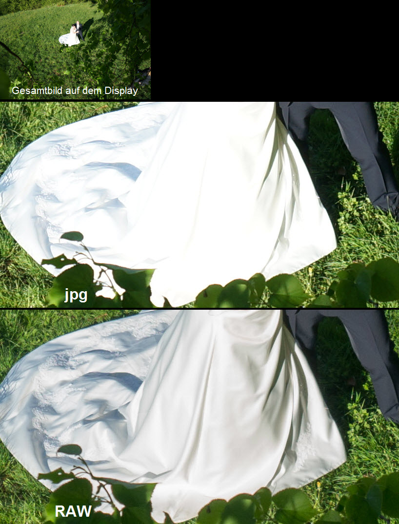

Es gibt ein ähnliches Bild, das den Effekt in hell zeigt. Wenn man eine weiß gekleidete Braut in einer grünen Wiesenumgebung fotografiert, und man beim ersten Hinschauen der Meinung ist, das Bild sei einigermaßen korrekt belichtet, dann täuscht man sich. Im jpg sind große Teile des Kleides reinweiß, also RGB alle auf 255. Da hilft garantiert kein Abdunkeln des Bildes, damit man irgendein Detail sehen könnte. Das Kleid wird nur grau, bleibt jedoch ohne Zeichnung.

Man kann in jpg fotografieren, solange ALLE Einstellungen korrekt sind und die Dynamik innerhalb der Grenzen bleibt, also keine Schatten, die aufzuhellen sind, keine Lichter, die überstrahlt sind, ein möglichst perfekter Weißabgleich, eine Schärfung, die noch keinen Detailverlust erzeugt hat und kein Entrauscher, der schon irgend etwas glattgebügelt hat.
