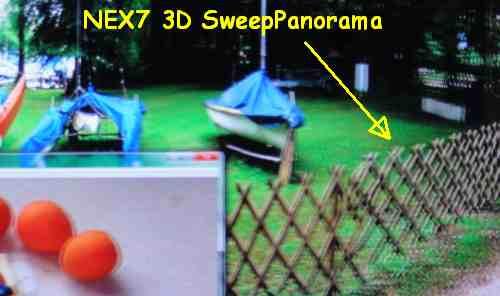

Wenn ich meinen Notebook über HDMI am Toshiba 3D TV anschliesse, werden MPOs sofort (auch im Fenster) in 3D dargestellt.
Natürlich auch ab USB-Stick oder externer Festplatte.
Ergänzung: meine beiden Notebooks (Win7/Win8) haben nVidia - bei MPO wird automatisch der nVision 3D Player gestartet ... Anzeige auf 3D TV
