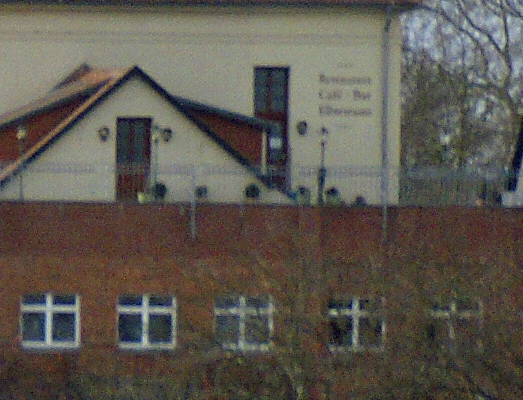

Gestern habe ich ja um Unterstützung gebeten,damit ich endlich ein neues Tele bekomme. Danke dafür
Hier mal eine Aufnahme mit meinem 75-300er Schiebezoom von Sigma. Entfernung ca 1500-2000m
Was meint Ihr ? Kann mein Sony noch etwas warten ?nein nein?

hm finde ich nicht sehr aussagekräftig, aber auch nicht ur mies

Richtig gut sieht der Ausschnitt jedenfalls wirklich nicht aus...allerdings müsste man dazu ja nun alle möglichen Untersuchungsdaten erheben.

Toll sieht das nicht aus noch dazu bei Blende 8. Aber 300mm (auf KB berechnet 450mm) birgt auch bei 1/500s noch ein nicht zu unterschätzendes Verwacklungspotential. Das Rauschen im Bild macht die Beurteilung nicht leichter. Um eine fundierte Aussage über das Objektiv zu treffen würde ich erst einmal einige Versuche mit solidem!! Stativ und ggf. mit Spiegelvorauslösung und bei ISO 100 oder ISo 200 machen. Auch mal manuell fokussieren evtl. hast Du auch ein kleines Fokusproblem.

Sehe ich genauso. Wenn du dann ndoch nicht zufrieden bist, schau dich nach einem Tamron 70-300mm F4-5.6 oder einem Minolta 100-300 F4.5-5.6 APO (D) um. Beides dürfte um die 200€ zu bekommen sein.

Das ist auch noch so ein Faktor. Bei derartigen Entfernungen spielen auch Luftspiegelungen eine große Rolle. Ich würde für einen Test kleinere Entfernungen bevorzugen.

Das Bild ist halt leider gar nicht aussagekräftig, und Argumente für den Kauf haben hier viele gegeben. Ich würde mir - wenn ich das Geld hätte, und den Unterschied sehen würde - einmal ordentlich in die Tasche greifen und das 70-400G einstauben (und Deiner Finanzministerin einen ordentlichen Rosenstrauß und ein schönes Abendessen zu zweit schenken

Ich würde das Schätzchen nicht in meiner Tasche haben wollen tut mir echt leid so hart zu urteilen das55-200 ist gecropt warscheinlich besser

vielleicht hilft Dir das weiter: Klick! Da habe ich das Sigma 75-300 DL und das Minolta 100-300 APO (D) verglichen.
Viel wichtiger ist die Frage: Was machst Du mit den Bildern? Wenn Du davon Abzüge mit max. 20-30cm Größe machen läßt oder Dir Bilder in 1280er Auflösung (längste Kante) auf dem Monitor oder 1080 Pixel auf dem HDTV-Fernseher anschaust, dann könnte das Sigma reichen. Soll Dich jedoch die 1:1 Ansicht auf Deinem Monitor zufrieden stellen oder Du mußt Poster in Größen über A3 liefern oder Dich stört die Investition nicht, dann würde ich wechseln.
Ich persönlich war bei dem Sigma und beim Minolta mit dem AF nicht zufrieden und bin daher auf das 70-300 G SSM gewechselt.
