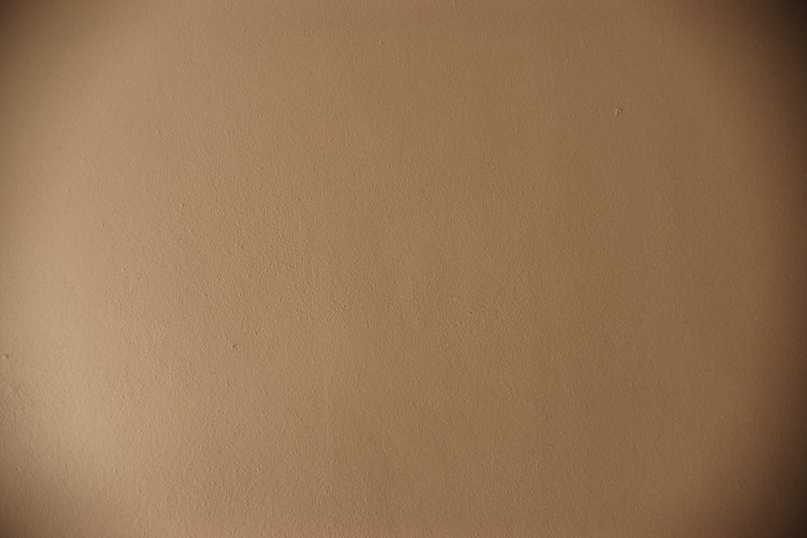

Hallo Leute,
Weiter gehts beim Ausprobieren meiner alten Minolta-Objektivsammlung aus meinen Minolta 9000-Tagen...
... ausgegraben habe ich mein "Kit-Objektiv" 28-85/3.5-4.5 aus der ersten Ofenrohr-Generation, 23 Jahre und ca. 35000 Fotos alt.
Und superschade: das alte Objektiv zeigt an der neuen A900 doch einen allzudeutlichen Mangel, einen richtigen "Ofenrohrblick", nämlich starke Vignettierung, nein, schon richtige Bildfeldbeschneidung, die erst ab 50 mm erträglich wird.
Hier der Beweis, Lehmputz mit 28mm, Blende 3.5:
CA, Schärfe, Alles ganz toll für so einen alten Veteranen, aber diese dunklen Ecken, Hmmm
Also als Immerdrauf ist das alte 28-85mm Ofenrohr bei der A900 doch nicht die Lösung. Schade.
Euer Georg.
PS.: bei Blende 5.6 ist die starke Vignette noch da, bei 8 schon weniger und bei 11 isses dann gut.
PPS.: Mir fällt gerade ein: Aufs Format 4:3 gecropt (oder gar 5:4) und die Ecken sind weg ... Hmmm
Geändert von GeorgDittie (14.03.2009 um 00:05 Uhr)

Hallo Georg,
es ist wirklich schade, dass das 28-85 so stark vignettiert! Möglicherweise hat die nächste Sony DSLR eine automatische Optimierung für Randabdunklung & CAs, dann könnte man über den Einsatz nachdenken. Hast Du evtl schon das 28-105 RS ausprobiert?

Au weh !!!!
Diese Linse hab' ich auch.... bin ich doch froh zu meiner 900 das CZ 2,8/24-70SSM gekauft zu haben......

Ich würde das nichts so tragisch sehen: Vignettierungen sind ziemlich motivabhängig, d.h. eine weiße Wand wie hier gezeit ist schon ein Extrembeispiel, das in der Praxis nicht unbedingt häufig auftaucht (auch wegen des kurzen Abstands, welcher sich auch auf die Vignettierung auswirken kann). Kritischer sind da schon Aufnahmen mit Himmelsanteilen z.B., aber da ist der Abstand schon wieder größer usw. Abblenden hilft ebenfalls wie schon erkannt wurde und notfalls kann man Vignettierungen mit Tools wie PTLens z.B. recht einfach (halbautomatisch) nachträglich verringern, teilweise bis zur Unsichtbarkeit.
Also wenn die Linse sich ansonsten gut schlägt: einfach benutzen, mal gucken, wie es in der Praxis aussieht und kritische Motive ggf. nachbearbeiten. Bei available light oder Motiven mit eher dunklen Hintergründen spielen Vignettierungen z.B. so gut wie gar keine Rolle.

Was mich etwas verwundert ist, dass mit dem Objektiv auf Film die Vignettierung
nicht störend ins Auge fällt. Ist es dann nicht eher ein "Mangel" der Sensortechnik ?
Danke für den Tip: ich bin der Sache mal nachgegangen und habe auf meinen Bergen alter Dias nachgeschaut und mich gefragt, warum mir das so nie aufgefallen ist (oder besser mich nicht gestört hat)
Dias werden gerahmt und damit gibts schonmal einen Crop von ca. 1 mm. Dazu habe ich auch viel mit Blitz fotografiert, diese Bilder sind sehr kontrastreich und Vignette geht da oft unter - und draußen ist es hell, man blendet ab und futsch ist die Vignette ebenfalls.
Mir ist nämlich aufgefallen, daß ich seit ich digital fotografiere, wegen des Staubs auf dem Sensor die Blende wesentlich weiter offen lasse als zur Chemiezeit. Zum Verständnis: Bevor ich vor ein paar Tagen ins SONY/Minoltalager zurückgekehrt bin, habe ich seit 2003 etwas zwangsweise mit einer Canon 10D fotografiert. Gab halt nix digitales von Minolta damals, die 7D erschien ja erst ein Jahr später.
Die Moral von der Geschicht', Digital hat doch seine eigenen neuen Regeln.
Vielleicht gelingt es ja, Handlingregeln zu entwickeln, die diese starke Vignettierung vermeidet. Der Rest der Eigenschaften dieses alten Schätzchens wärens nämlich wert.

Beim ausprobieren auf einer alpha 900 ( Minolta Bus ) ist mir aufgefallen das ein Grund die sonnenblende war. ( es verstärkt hat )

Aufgesetze Filter können ebenfalls ein Grund sein. Wobei mir das hier schon eher nach "natürlicher" Vignettierung aussieht. Die Sonnenblende sollte eigentlich nicht vignettieren, korrekten Sitz vorausgesetzt. Aber kategorisch ausschließen will ich einen Einfluss der Sonnenblende natürlich auch nicht.
