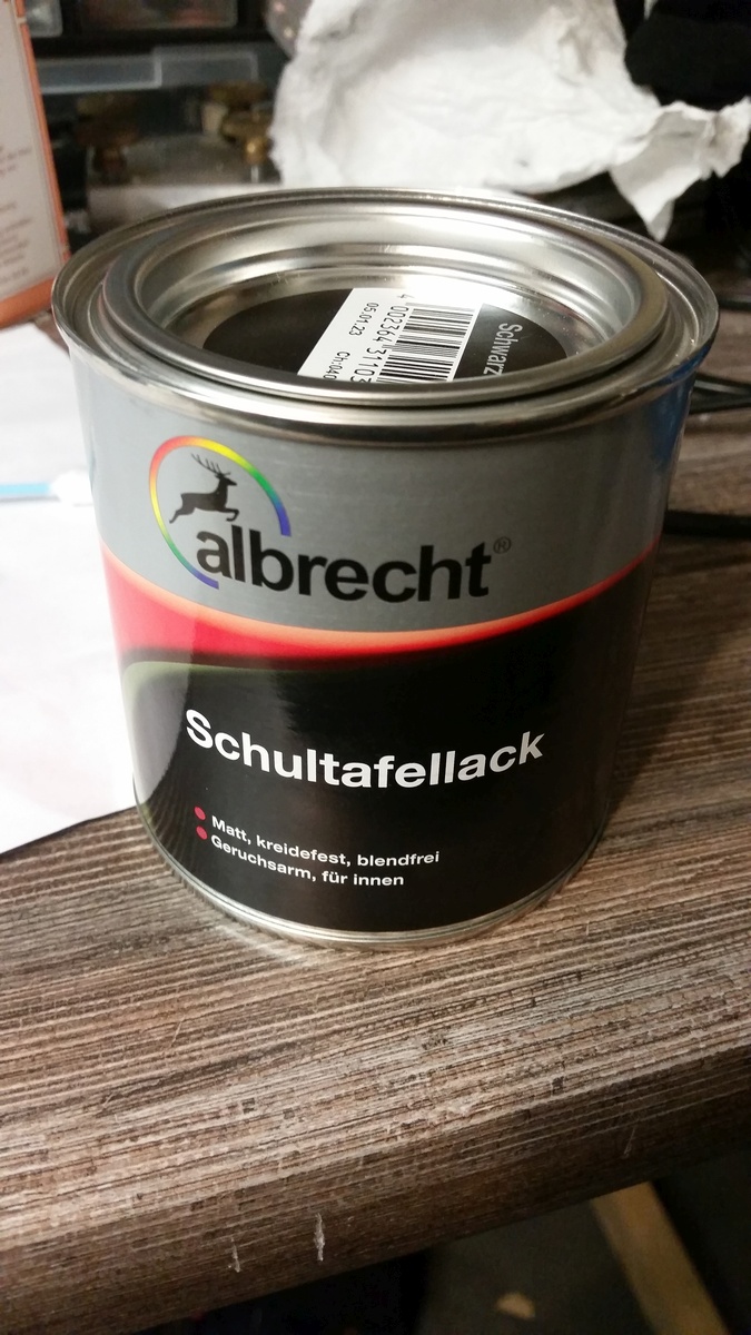

Alles was man braucht ist schwarze Schlultafellack aus dem Baumarkt.
Damit kann man vorsichtig das Innere des Adapters streichen und es dann 2-3 Tage lüften lassen.
Nach der Behandlung,wird das einfallende licht nicht mehr reflektiert wie es auf den Fotos zu sehen ist.
