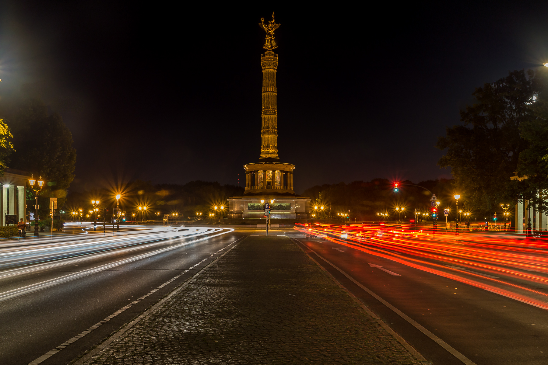

Hallo zusammen,
auf meiner To-Do-Liste stand schon immer ein Foto, auf dem die Lichter der fahrenden Autos als Streifen dargestellt werden. Leider sind viele Bilder dieser Art doch ein wenig eintönig. Irgendwie wie fehlt das Hauptmotiv. Als ich die Tage in Berlin war, bot sich die Siegessäule als ideales Motiv an, dass mit Lichtstreifen geschmückt werden kann. Hier ein Bild aus der ersten Versuchsreihe: ![]() → Bild in der Galerie Das erste Bild gefiel mir später dann doch nicht mehr so gut. Die Belichtungszeit war trotz ISO 50 zu kurz, um schön viele Lichtstreifen auf das Bild zu bekommen. Da ich nichts gegen zu wenig Verkehr bzw. die Ampelschaltung machen kann, bin ich am nächsten Abend nochmal angerückt. Diesmal aber mit variablem Graufilter. Zum ersten Mal hatte ich im Bulb-Modus fotografiert. Wie gut, dass ich vorher noch einen Fernauslöser gekauft hatte. Der Himmel war zwar ob der späteren Stunde nicht mehr mit Wolken garniert, aber die Lichtstreifen waren jetzt viel schöner ausgeprägt. Leider war das Bild voller Lens-Flares. Ich weiß nicht, ob es daran lag, dass ich die Gegenlichtblende wegen des Graufilters nicht verwenden konnte, oder ob das ganz normal ist bei so viel Gegenlicht. Ich habe es so gut es (auf die Schnelle mit LR) geht rausgestempelt. ![]() → Bild in der Galerie Was haltet ihr von diesen Bildern? Technisch ok, oder eher verbesserungswürdig? Gibt es eine Möglichkeit die Lens-Flares in LR automatisch verschwinden zu lassen? Kann ich bei Aufnahmen dieser Art die Lens-Flares überhaupt vermeiden? Kann ich etwas gegen die, das Hauptmotiv umgebende, Aura machen? Gruß Stephan Geändert von WildeFantasien (19.08.2014 um 23:42 Uhr) |

Ich vermute dass die "Flares" durch den Graufilter auftreten. Könnte das sogenannte Ghosting sein das auch bei UV Filtern auftreten kann bei Nachtaufnahmen.
PS: Mir gefallen beide Bilder Sehr Gut. ![]() |

![]() Das zweite Bild ist bereits sehr stark nachbearbeitet. Ich denke, da kann ich nicht noch mehr rausholen. Wenn die Flares wirklich durch den Graufilter verursacht wurden, wie kann man eine solche Aufnahme denn ohne machen? Mehrere Aufnahmen, kürzer belichtet ohne jeglichen Filter, und dann später mit irgendeiner Software zu einem Bild zusammenrechnen? Ich hätte natürlich auf noch etwas näher ran gehen können, um die Straßenlaternen an den Bildrändern abzuschwächen. Das wäre dann aber wieder eine ganz andere Perspektive geworden. ![]() Eine Zwille mitzunehmen, um die Laternen „auszuschalten“, wäre sicherlich auch noch eine Idee. ![]() |

Sollte es tatsächlich der Filter sein hab ich ehrlich gesagt keine Idee wies anders gehen könnte um die schönen Leuchtspuren zu erhalten.
Wie lange hast du eigtl Belichtet in etwa beim 2.? Die Galerie spuckt mir 1/0.0082644628099174 (= 121sek???) aus?! Zitat:

Technisch ok. Mir gefällt das erste deutlich besser.
Die Nachbearbeitung im zweiten geht mir zu sehr ins künstliche. Die Lichter der Siegessäule so zusammenzudrücken, dass es nur noch beige-Brei ist, sagt mir nicht so zu. Wenn die Lichter strahlen, muss die Siegessäule auch strahlen. Wobei auch die Lichter in der Laterne links zB so unnatürlich grau aussehen. Ich würde auf Inhalte/Kontraste in den Lichtern verzichten, im Zuge an Stimmung gewinnen. Lichter strahlen halt, und strahlen ist am Monitor halt weiß. Die Erklärung zu den Reflexen ist ja schon gefunden, ich denke die könnte man im ersten Bild entfernen, das wäre ok und müsste auch gehen. Die "Aura" ist das ebenfalls das Strahlen des Lichtes. Denn das ist ja nicht nur an der Stelle, sondern überstrahlt ja auch ein wenig den Hintergrund. Hier würde ich nichts tun, es sei denn es soll reinmontiert aussehen. Also meine Meinung: das erste ist so wie es ist (minus die Reflexe links und rechts) das Optimum für mein Auge. |

Ich denke dazwischen liegt die Wahrheit.
Das erst ist eben noch Blaue Stunde, das zweite bereits Nacht. Also nochmal zur Zeit des ersten und mit Filter und vielleicht einen etwas höheren Standpunkt wählen, damit die Lichter der entgegenkommenden Fahrzeuge nicht direkt ins Objektiv leuchten.

Das Bild macht man sicher am besten im Herbst, wenn es schon zum Feierabendverkehr dunkel wird. Ob man dann die gleiche Perspektive hat, sei dahingestellt. Tagsüber parken auf dem gepflasterten Streifen nämlich Autos. Ich habe das erste Bild nochmal kurz bearbeitet. Die Überblendungen am den Bildrändern habe ich nicht wirklich wegbekommen, und deshalb das Bild etwas zugeschnitten. ![]() → Bild in der Galerie |

120 sec ???
warum denn das? Solche Lichtspuren bekommst du auch mit 2 Sek Belichtung. Lass einfach die unnötigen Filter weg und schließ die Blende nicht auf 22, dann wird auch deine Bildqualität besser... |

Wenn es nur um die Anzahl der Spuren und nicht um deren Länge geht würde ich einfach mehrere Aufnahmen ohne Filter machen und die dann per Software überlagern - bei Photoshop wäre das der Modus 'aufhellen'. Ich habe so schon mal bei einem Feuerwerk nachgeholfen

Von f/8 auf f/22 abblenden und bessere Bildqualität? Das wage ich doch zu bezweifeln...
