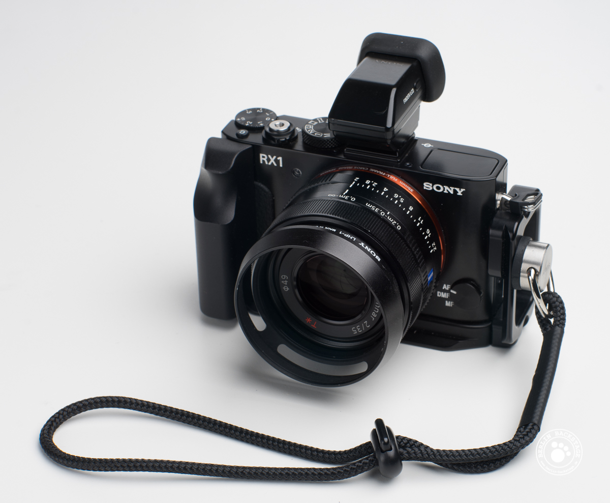

So wirklich gern trage ich die Kamera am liebsten in oder an der Hand, kein Kameragurt, und nur selten am SunSniper. Eine wirklich Vertrauen erweckende Handschlaufe fehlte mir noch und so wurde ich heute selbst aktiv.

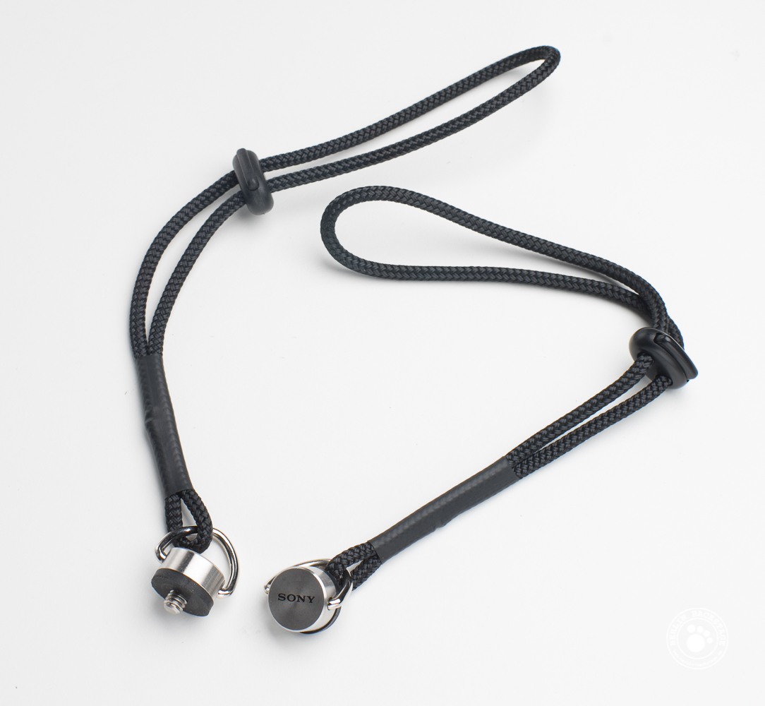

Aus 4mm starkem und 50cm langem Kunststoffseil, 5cm Schrumpfschlauch, der Kamerabefestigung eines SunSnipers und einem Kordelstopper entstand innerhalb kurzer Zeit meine individuelle Handschlaufe. Alles fein nacheinander aufgefädelt, die Enden des Kunststoffseils heiß miteinander verschweißt, den Schrumpfschlauch darüber ziehen und mit der Heisluftpistole schrumpfen lassen. Fertig ist das Teil. Kosten ca. 2 Euro, wenn man die Befestigungsschraube mal unberücksichtigt lässt, denn die kann ja auch weiterhin am SunSniper genutzt werden.
Mangels weiterer Kameras wurde die Produktion wieder eingestellt.
