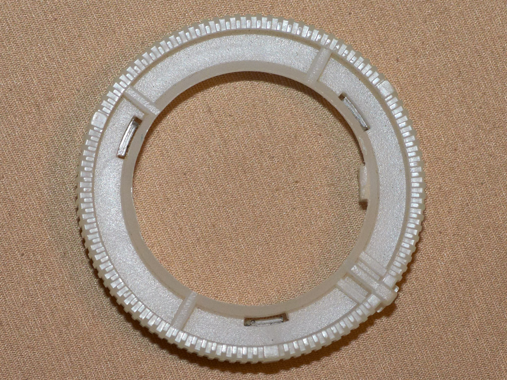

Die Bastellösung ist wirklich recht einfach.
Man nimmt einen gewöhnlichen Objektivrückdeckel und trennt das mittlere Teil heraus. Siehe dazu das Beispielfoto.
Dieser so entstandene Ring wird auf das retro montierte Objektiv aufgesetzt, das normale Objektivanschlussbajonett ist ja durch die Retro Montage frei.
Mit etwas probieren kann man Klebeband auf das Objektiv an geeigneter Stelle machen und näherungsweise Markierungen für die Blendenwwerte anschreiben.
Ansonsten sind die veränderten Blendenöffnungen eben Pi mal Daumenwerte.
Der modifizierte Objektivdeckel erleichtert die Arbeit mit retro montierten Objektiven aber schon deutlich.
Viel Erfolg beim Nachbau wünscht Matthias
