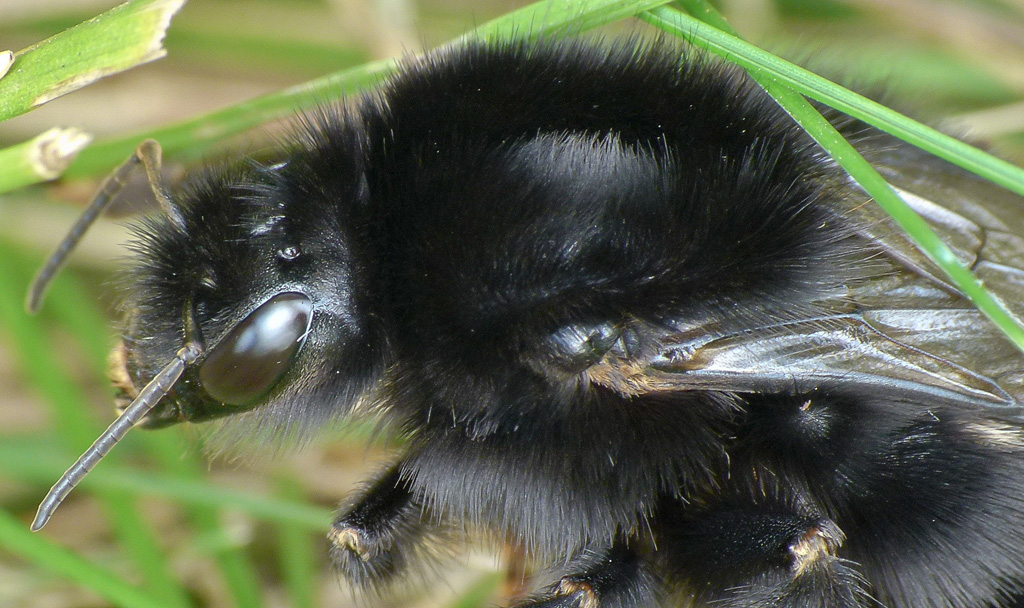

Hallo Leute,
heute war ich kurz mal mit meiner neuen Panasonic draußen um ein paar Testbilder zu machen... wie gesagt, nur mal ein Test. Ich muß erst noch die Kamera und ihre Einstellmöglichkeiten besser kennenlernen.
Einen ersten Eindruck hab ich hier mal eingestellt:
Zum Handling mit der Kamera muß ich zugeben, daß sie im Vergleich mit meiner A850 echt ein kleiner Knopfkasten ist, mit gefühlten 1 Mio. Einstellmöglichkeiten.
Aber es macht Spass damit auf Insektenjagd zu gehen, der AF ist schnell und bietet die Möglichkeit der automatischen Motivverfolgung und das Schwenkdisplay mit Sucherlupe bei MF ist auch eine schöne Hilfe und Erleichterung bei bodennahen Motiven.
Gruß Günni

Hallo Günni,
wie sieht's denn mit den Makrofähigkeiten ohne Achromat aus?
Edit: Und wie weit weg von der Linse war das Tierchen bei der gezeigten Aufnahme?

Hi, also da kann Dir geholfen werden. Bei der FZ100 musst Du wenn Du normale Makros machen möchtest einfach den Schalter am Objektiv auf die mittlere Position schieben (das AF Symbol mit der Blume).
Wenn Du zusätzlich noch einen Achromat oder eine Nahlinse verwendest musst Du zusätzlich noch im Kameramenue bei Convertieg. die Auswahl auf das Symbol mit der Linse und dem kleinen "c" stellen.
Das wars auch schon.
Mit meinem 3 dioptrien Achromaten kann ich je nach Zoomstellung zwischen 33cm und 50 cm an das Objekt herangehen.
Ich hoffe Deine frage damit beantwortet zu haben, weil ehrlich gesagt werd ich aus Deiner Fragestellung nicht gerade schlau.
Gruß Günni

Um den erweiterten optischen Zoom nutzen zu können darfst du das Aufnahmeformat nicht auf die höchste Auflösung eingestellt haben. So bekommst du eine max. 50,6fache Vergrößerung hin.
Im Prinzip macht hier die Kamera nix anderes als das was du auch selber nachträglich durch Bildbearbeitung am PC machen kannst, nämlich eine Ausschnittvergrößerung.
Du bekommst aber qualitätsmäßig bessere Vergrößerungen hin, wenn du dir eine Vorsatzlinse für die Kamera kaufst.
Schau doch mal hier: LINK
Wenn du trotzdem nur den digitalen Zoom nutzen möchtest musst du erst den erweiterten optischen Zomm [EZ] und noch zusätzlich den [Digitalzoom] im Aufnahmemenue auf ON stellen. Aber wie gesagt diese Lösung find ich nicht so prickelnd. Nimm lieber einen Vorsatzachromaten mit +3 oder +5 Dioptrien (Achromatisch ist wichtig da die besser sind als normale Nahlinsen die nicht optisch korrigiert sind) und dann kannst du wenn nötig immer noch später am PC croppen.
Diese Bilder hier sind mit so einem Achromat (52mm Gewinde) gemacht:
Das mit den Zoomeinstellungen findest Du auch im Handbuch auf Seite 57
Gruß Günni

Hi Bernd,
ohne Achromat hat sie eine Naheinstellgrenze von 1m bei 600 mm BW oder 1cm bei Weitwinkelstellung aber frag mich jetzt bitte nicht was für ein Abbildungsverhältnis dem entspricht. Grob schätzen würde ich 1:1 oder 1:2
Mit Linse hab ich einen Abstand vom Objekt von ca. 33cm bis 50cm je nach Zoomstellung. Bei der gezeigten Aufnahme waren es vielleicht 40 cm und ein nachträglicher etwa 50%iger Crop.
Gruß Günni
