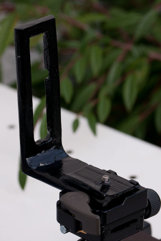

Das kann man sich einfach bauen indem man beispielsweise Pattex Powerknete nimmt, die anstelle des Gummi auf die Platte aufbringt, dann Zelofanfolie zwischen die Masse und die Statifschelle und festschrauben.
Noch etwas "zurechtformen" und dann antrocknen lassen.
Dadurch ergibt sich ein passendes Formstück auf das die Stativschelle passt und es kann nichtmehr verrutschen.
Hier hatte ich es für die Alpha 900 gemacht:
Geändert von Shooty (08.10.2011 um 16:36 Uhr)
