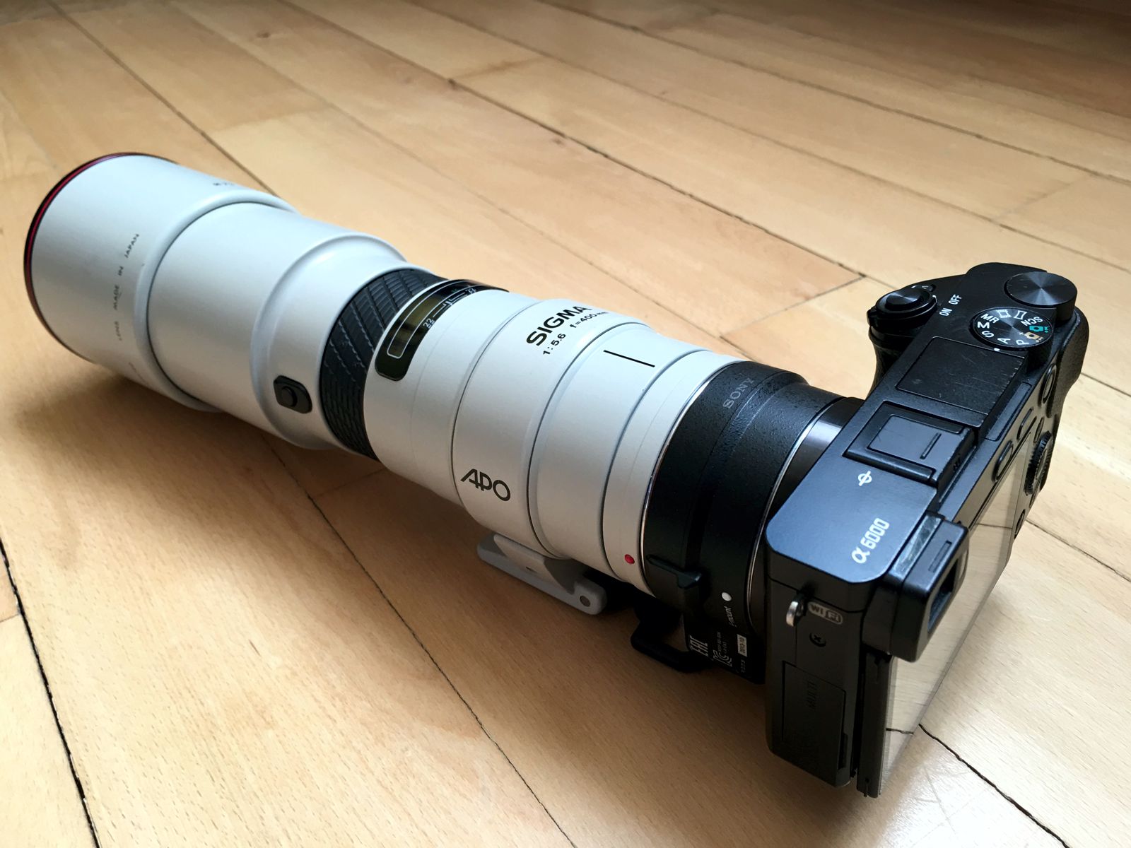

Hallo Zusammen,
Keine Ahnung ob das jetzt hier her, zu den A-Mount Objektiven oder zu E-Mount Objektiven gehört...
Habe die Tage mal mit dem LA-EA3 Adapter an meiner a6000 und einem alten Sigma 400 F5,6 APO (oder so) experimentiert. Im Zoo ist mir da bei den Eisbären immer so ein weisser Schein aufgefallen. Ist das normal bei so einem starken Tele? Oder liegt das am Objektiv?
Oder ist das eine Frage der Nachbearbeitung? Bekomme das in C1 aber nicht weg...?

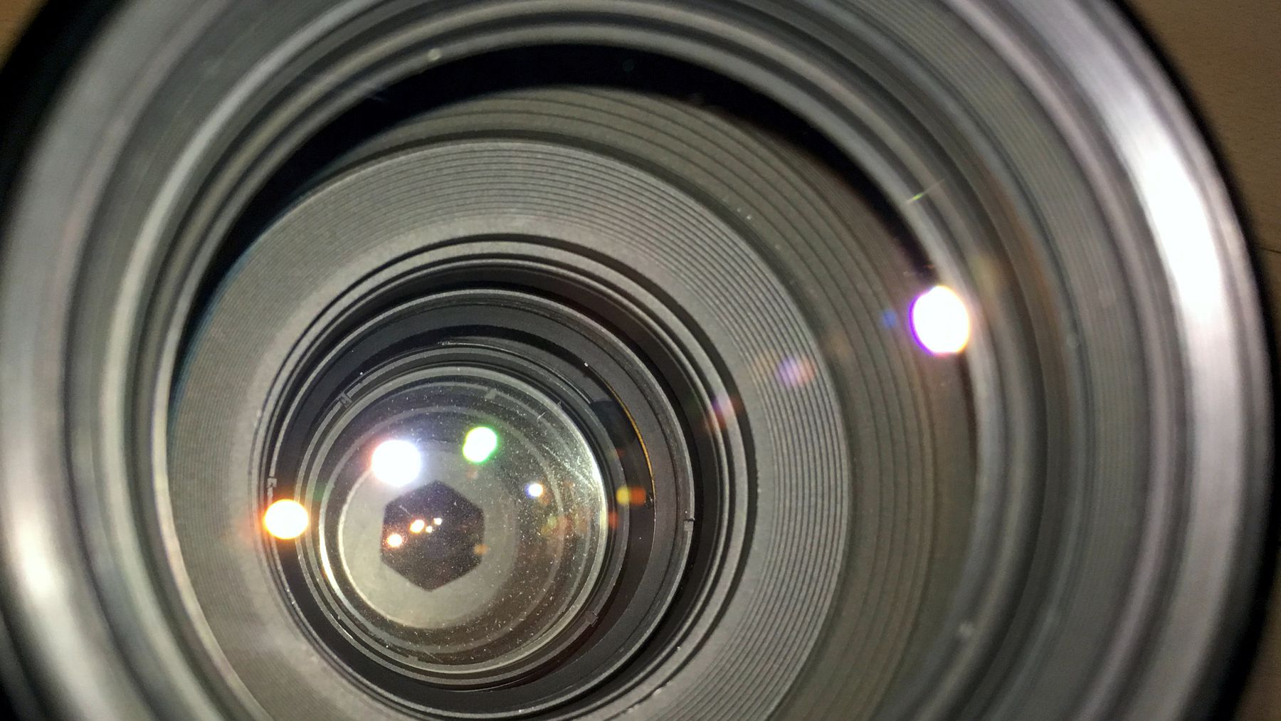

Beiträge: 166
Zitat von usch Beitrag anzeigen
Ist irgendwas zu sehen, wenn du mit bloßem Auge durch das Objektiv schaust?
Kein Filter, nix drauf. Lag wohl lange im Schrank. Von Aussen vorn und hinten alles Sauber, aber der Blick hinein ist staubig! Ist das jetzt Staub oder Pilz...?
Es ist wohl die Linse welche sich beim Fokussieren bewegt.

usch
Registriert seit: 16.08.2010
Beiträge: 19.112
Sieht für mich nach Staub aus oder nach kondensiertem Schmiermittel. Wenn du jemanden findest, der das Ding zerlegt und reinigt (oder wenn du dir das selber zutraust), müsste das eigentlich wieder sauber zu kriegen sein.
Ist das Gekrissel vor der dunklen Blendenöffnung Bildrauschen auf dem Foto, oder ist das da tatsächlich so trübe?
usch ist gerade online   Mit Zitat antworten
Kein Rauschen, sieht so aus. Tippe auch auf Staub. Recht Vollflächig und konstant im Muster.
Was wird der momentane Verkaufspreis von so einem Objektiv wohl sein?
Was würde ein Fachgeschäft wohl in etwa für Reinigung verlangen?
cahuna ist offline   Mit Zitat antworten
Alt 12.03.2017, 22:06   #9
usch
Beiträge: 19.112
Wenn das ein erkennbares Muster hat und nicht einfach nur ein Schleier ist, könnte es auch sein, daß die Verkittung einer Linsengruppe rissig geworden ist . Das wäre dann so gut wie irreparabel - die Linsen müssten getrennt, der alte Kitt entfernt und das Ganze neu verklebt werden. Oder man tauscht die ganze Gruppe aus, wenn man noch Ersatzteile bekommt.
