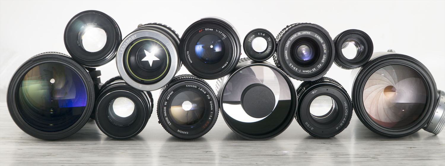

Der 20er ist im Bild nur als kleiner Punkt sichtbar wenn du was reflektierendes fotografierst.
Da man ihn aber lieber gen Decke richtet dafür hält sich das in einem sehr geringen sichtbaren Bereich im fertigem Bild. Hier hab ich den benutzt um einen Sony 42am auszulösen und in den Linsen sieht man bei dem geringen abstand nur einen kleinen Reflex.
