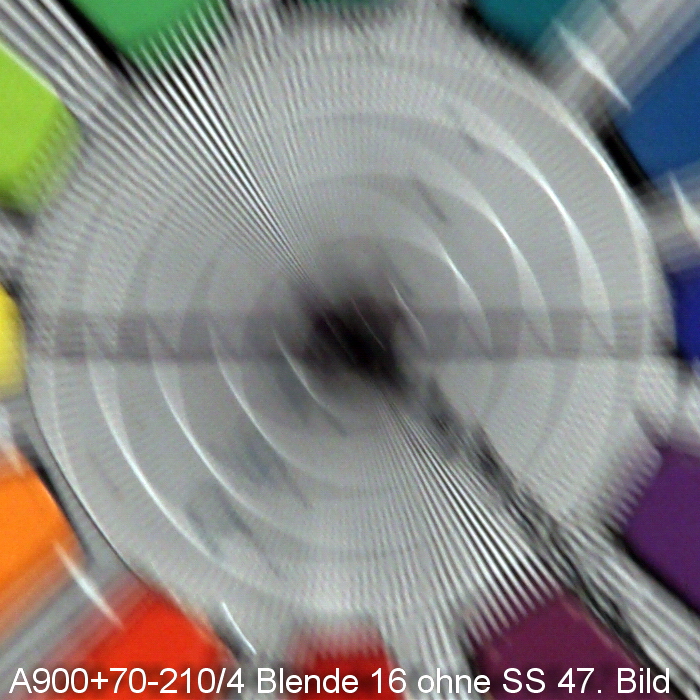

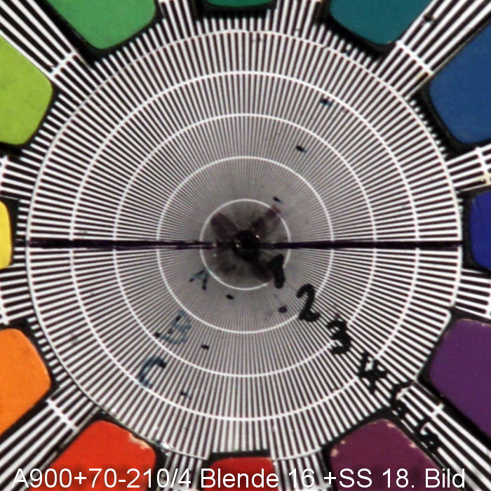

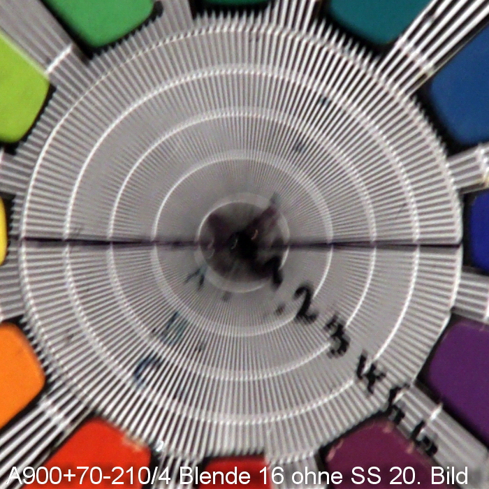

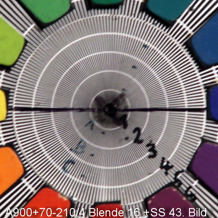

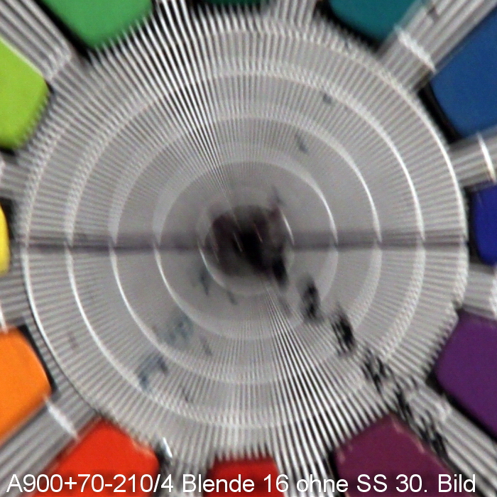

nach meinem Test des OSS mit 3 Objektiven an der NEX-5N habe ich auch den Steady Shot meiner A900 geprüft.
Dazu habe ich mit dem Minolta 70-210/4 bei Brennweite 210mm und 1/40 sec Belichtungszeit freihändig je 2 Serien von Aufnahmen meines Testbildes gemacht. Die Bilder habe ich nach Unschärfe sortiert. Die folgenden Bilder sind 100% Ausschnitte der Bildmitte.
Auch ohne "Verwacklungsschutz" können Bilder ohne Unschärfe durch Verwacklung entstehen, die Ausbeute ist aber sehr gering!
