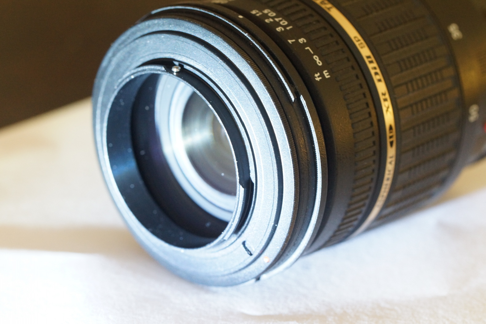

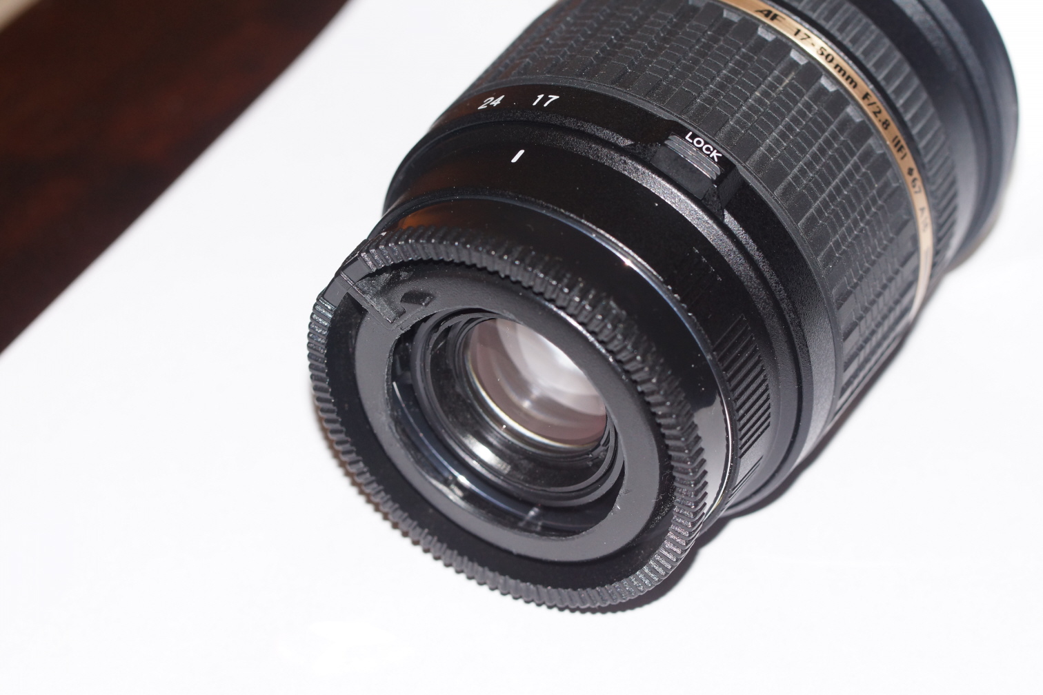

nun habe ich es geschafft....ein bissel fräsen, bohren,schneiden
und schmirgeln und das Tamron 2,8/17-50 DI II kann mit jeder offenen
Blende in Retrostellung benutzt werden, wie von @der Knipser vorgemacht...
der von mir bestellte Minolta Objektivrückdeckel hat den Blendenmitnehmer...
die innere Nut habe ich etwas abgeschliffen, dadurch geht der Rückdeckel
soweit zu, daß am Objektiv ohne Kamera sogar Blende 2,8 eingestellt werden
kann...dann noch ein Loch für die Öffnung in den Objektivrückdeckel
geschnitten und man kann mit allen Blendeneinstellungen in Retrostellung
Makros fotografieren
hier der Unkehring
umgebauter Objektivrückdeckel
Blende 2,8
Hat super geklappt, dank der Anleitung von @der Knipser...Danke nochmal...
nun kanns losgehen, der Rückdeckel funktioniert ja an jedem Objektiv...
Gruß Foxy
