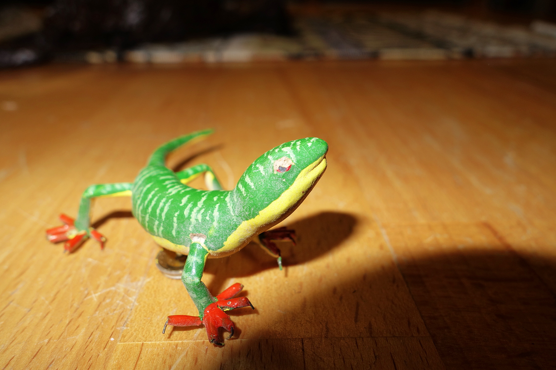

Ausgehend von einer Technikdiskussion im Bilderrahmen (ab Beitrag #10) mache ich hier mal einen neuen Thread auf.
Konkret geht es um Erfahrungen bzw. (DIY-)Zubehör was das Blitzen im Makrobereich mit dem eingebauten Blitz angeht.
Durch das Objektiv gibt es ja beim Blitzen eine sehr große Abschattung rechts unten, die es abzumildern bzw. zu vermeiden gilt.

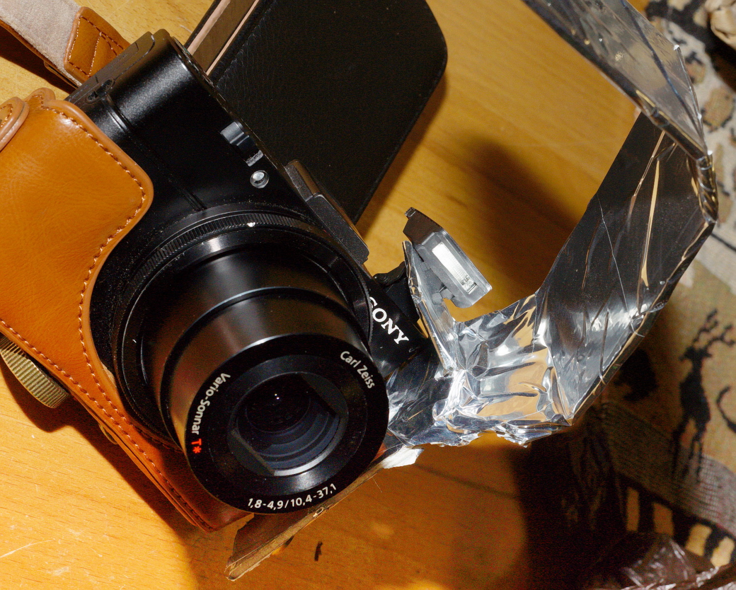

Gestern Abend habe ich einfach mal ein Stückchen gebogene Alufolie genommen und zwischen linken Daumen und Blitz geklemmt, den ich dabei nach hinten gebogen habe, so dass er nach oben blitzt.
Herausgekommen ist das hier:
Das hat ja schon einigermaßen gut funktioniert, ist aber etwas fummelig und die Lichtlenkung war auch mehr oder weniger zufällig.
Hat schon mal jemand etwas gebastelt, das die Abschattung verhindert und das man z.B. einfach auf den Blitz stecken kann?

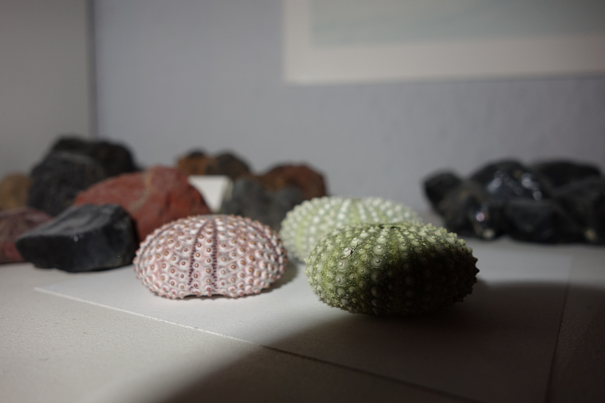

Ich hab da - wie schon angekündigt-mal was gebastelt. Nicht schön, aber es hilft.
Hier ein Makro mit der typischen Abschattung
Hier dagegen mit meinem selbstgebastelten Aufsatz.
Nicht schön, aber billig, leicht und hilfreich
(Forex mit Spiegelklebeband, in drei Sekunden aufgesteckt. Hält sich an der Bereitschaftstasche fest. Der Blitz wird nach hinten gedrückt und blitzt so den Reflektor an)
Jetzt brauche ich nur noch einen Profi, der das in schön und in Serie herstellt.
