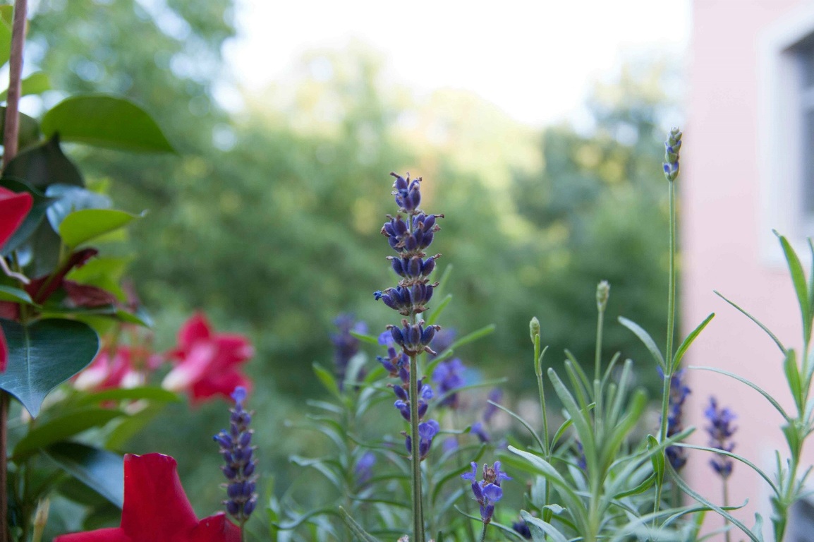

Könntest du uns ein Beispielbild mit kleinen Pflanzen zeigen?

Hiermal 2 Bilder: 1. Bild komplett, 2.Bild 100% Ansicht
Irgendwie passt der Focus überhaupt nicht, da ist mein Minolta 70-210 3,5-4,5 schärfer.

Danke,
Auf ersten Blick sieht es nach einem Frontfokus, aber es ist schwer zu beurteilen bei so einem Motiv. Könntest du ein anderes Bild machen, wo etwas mehr im Hinter- und Vordergrund dicht bei einander leigt, z. B. Mehrere AA Akkus auf einem Tisch im Form von einem Dreieck aufzustellen und zu fotografieren?
