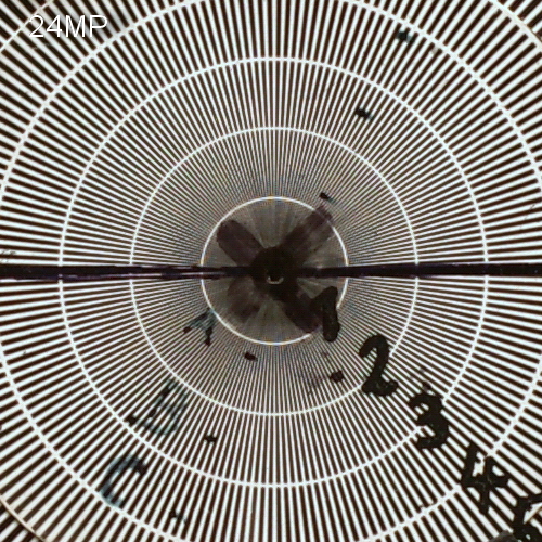

Zitat von zippo Beitrag anzeigen
...Nachteil: Die Hälfte der Bildinformationen geht verloren.
Das ist ein Irrtum!
Es geht fast nichts verloren, denn ein 24 MPixel Bild (Bayer-Sensor) enthält etwa nur die Informationen eines echten 12 MPixel Bildes.
Zum Beweis habe ich einen Ausschnitt 500x500 Pixel aus einem 24 MPixel Bild auf 70% runterskaliert (350x350Pixel), abgespeichert und dann wieder auf 500x500 Pixel hochskaliert.
Gruß,
Stuessi

Stuessi hat vollkommen Recht !!!
Der Bayer Sensor ist auf 12 MP skaliert nicht schlechter. Nur im Labor wird man die Unterschiede zum 24 MP Bild messen können.
Ich habe schon in der 6 MP Ära solche Vergleiche gemacht. Bayer erzeugt viele "Luftdaten", die man wegskalieren kann.

Zitat von Stuessi Beitrag anzeigen
Das ist ein Irrtum!
Ja aber Du erhältst ja beim Runterskalieren ja nicht die Originaldaten des Bayersensors, sondern aus den interpolierten 24mp wird noch mal interpoliert um ein 12mp Bild zu machen. Also doppelte Berechnung mit doppelten Schätzungen des Prozessors. Aus dem Gulasch kannst Du keine Kuh mehr machen! :-)
