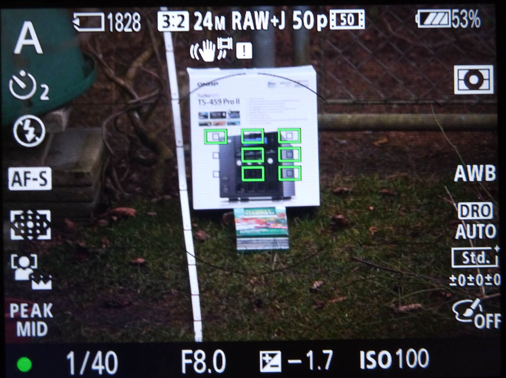

So, hier zur Verdeutlichung mal was auf dem Monitor zu sehen ist: AF-S, die Fokusfeldgruppe hatte ich so das Target dirigiert dass guter Kontrast zu finden ist, was die grünen Kästchen ja dann auch bestätigen.
Die Front des QNAP-Kartons stand genau neben der 100 cm-Marke am Meterstab.
Und jetzt die 10er-Serie, jeweils ein 100%-Crop ungefähr aus der Mitte:
Nur das erste ist richtig scharf, zur Not vielleicht noch Nr. 5.
Mag ja sein dass ich die richtige µ-AF-Einstellung doch noch nicht ganz gefunden habe, nur: wie soll ich sie finden, wenn der AF jedes mal woanders hin fokussiert???
Was würdet ihr mir raten?

Schaut nicht gut aus. :flop:
Nimm mal Offenblende und nur den zentralen Sensor.
Trifft der AF auf Anhieb? Wird es besser, wenn du nachfokusierst und noch einmal den Auslöser antippst?
Ändere die Entfernung zum Motiv. Es gibt Objektive, die mit einem bestimmten Entfernungsbereich nicht gut können...

Also so auf den ersten Blick fokussiert der AF schon sicher, es gibt jedenfalls kein Pumpen oder Nachjustieren. Wenn ich einschalte und auf den Auslöser drücke dauert es nur einen Sekundenbruchteil bis die grünen AF-Confirm Kästchen auftauchen. Im Sucher sieht das Bild dann scharf aus. Erst in der Vergrößerung zeigt sich dann bei vielen Fotos leichte Unschärfe.
Mit Offenblende habe ich angefangen, da war die Trefferquote noch schlechter. Ist ja auch kein Wunder, denn bei gleicher Abweichung ergibt das eine größere Unschärfe.
Sorry Matthias, wenn ein Telezoom den Bereich um 20 m "nicht gut kann" dann hau ich es in die Tonne. Entschuldige bitte wenn ich so deutlich werde, aber das halte ich für Blödsinn. Oder hast Du da ein paar aussagekräftige Links, denen man in dieser Hinsicht verlässliche Arbeit glauben kann?
Tokina - welcher "berühmte 45° Bastelbogen"?
Bei meiner alten A77 habe ich die AF-µ-Einstellung auch mal nachkontrolliert, weiß nicht mehr ganz genau wie lange nach der ersten Justage, glaube aber dass es auch ganz grob etwa 1 Jahr danach gewesen sein muss. Da war die Einstellung nahezu unverändert, ich habe es dann um 1 Punkt korrigiert, aber 1 Punkt ist ja fast nichts.
