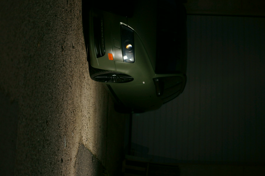

Kamera rauscht schon ab iso 200
Guten Morgen zusammen,
ich hab am We, mal wieder ein paar Bilderchen gemacht...
Leider mußte ich am PC feststellen, dass ein extremes Rauschen drin ist...
Was mich verwundert das das schon ab ISO 200 der Fall ist :flop:
Finde ich jetzt extrem doof...
Sicherlich es war Abends, aber ich hatte 2 Blitze zur Verfügung 58er und 56er
die auf voller Leistung liefen...
Also irgendwas stimmt da nicht...
Wäre klasse wenn ihr mir weiter helfen könntet...
Hier noch ein Link zu einem der Bilder...
http://sphotos.ak.fbcdn.net/hphotos-..._8079556_n.jpg
Gruß Basti
fallobst 04.10.2010 08:30
Hallo
Das Bild ist untypisch für eine A850.
Wenn du alle EXIF Daten löschst und sonst nichts zu deiner Aufnahme schreibst, wirst du kaum genaue Antworten bekommen.
Unterbelichtet sieht es auf jeden Fall aus.
Egal ob für diesen Fall oder ein anderer, Nutze die maximale Downloadgröße aus.
589x720 Pixel sind in vielen Fällen für eine Analyse zu wenig.
Es grüßt Matthias
turboengine 04.10.2010 08:39
Das Bild sieht mir total unterbelichtet und dann in der Bildverarbeitung hochgezogen aus. Mit der Methode bekomme ich sowas auch aus einer NIKON D3s hin.
Mach' mal ein Foto bei ISO 200 ohne DRO und ohne Belichtungskorrektur mit EXIF-Daten. Dann wird man sehen.
baerlichkeit 04.10.2010 08:45
Wenn man nicht unterbelichtet und dann hoch zieht, rauscht das auch nicht so ;)
Grüße Andreas
avantgardist 04.10.2010 09:34
Hallo zusammen,
danke für die antwort,
werde heute Abend mal das Original hochladen,
in der Bea hab ich allerdings nicht wirklich viel aufgehellt...
Sprich auf der Cam siehts fast genau so aus...
Hab dies aber schön öfter festgestellt das meine Cam,
selbst im unteren Bereich sehr stark zum Rauschen neigt...
Gruß Basti
usch 04.10.2010 12:09
DRO?
Was das Rauschen angeht, ist die eingebaute JPEG-Engine sicher verbesserungsfähig. Für optimale Ergebnisse wirst du um einen separaten Raw-Konverter (und damit meine ich nicht den mitgelieferten!) nicht herumkommen.

avantgardist 04.10.2010 14:27
@ likeit: Ich red auch nicht vom Schotter... ;)
das Grün des Autos z.b. Rauscht wie sau... :flop:
Was für einen Converter nehmt ihr denn... :?:
hab den von Sony 3. irgendwas... bzw. über CS5 beim einladen...
Wie gesagt werd heute Abend mal das unbearbeitete Original hochladen
und zum download als RAW zur Verfügung stellen...
Das es unterbelichtet ist weiß ich auch...
Es sollte aber auch nur der Blitz wirken, aufs vordere Rad...
Gruß Basti

Shooty 04.10.2010 16:40
Da bislang noch niemand eine DRO Einstellung an der kamera abgestritten hat frage ich nochmal nach?!?!?! War DRO + oder DRO +5 oder sonstwas an?
Manche Raw converter ziehen generell die Helligkeit hoch wodurch eben rauschen besser hervor kommt. Wenn man aus einem eigendlich komplett schwarzen bereich die Helligkeit anhebt rauschts einfach ... das is so ^^
Zeig mal das RAW ...

marfil 04.10.2010 18:35
heisser Tip von mir:
Korrekt belichten!!!!!
JEDER Sensor rauscht bei entsprechender Misshandlung. Solche Fotos (wie das Beispielbild) mit extremen Kontrasten extremen Helligkeitsunterschieden führen zwangsläufig (mit jeder Kamera) zu einem miesen Ergebnis, wenn man die Aufnahme nicht entsprechend abstimmt.
Und JPG geht bei sowas gar nicht- genausowenig, wie der Sony Raw Converter.
Bei solchen Motiven empfiehlt sich LR 3 oder bibble 5. Die kommen mit solchen Kontrasten am besten zurecht.

konzertpix.de 04.10.2010 20:11
Mach DRO aus und belichte korrekt, und dir werden die Augen aufgehen !

konzertpix.de 04.10.2010 20:42
Warum läßt du uns keinen Blick auf die Exifs machen ? Nur die würden bei der Fehleranalyse weiterhelfen !

avantgardist 04.10.2010 21:37
So dann hoffe ich das ich das nu alles richtig gemacht habe und alle Infos drin sind...
konzertpix.de 04.10.2010 21:43
Komisch, die Sony-spezifischen EXIF-Felder enthalten keine Infos mehr zu DRO und Konsorten. Es scheinen da wohl doch ein paar Dinge verloren gegangen zu sein :roll:
Schade, so läßt sich unsere Vermutung, daß DRO einen Strich durch die Belichtung gemacht haben könnte, leider nicht bestätigen oder dementieren. Vielleicht hast du ja bei Gelegenheit mal die Muße, das Bild nochmals im Image Data Converter zu konvertieren. Der müßte diese Daten im Bild belassen.

avantgardist 04.10.2010 21:54
so noch ein versuch, zwar gedreht, aber darum gehts ja im mom erstmal nicht...
aidualk 04.10.2010 21:56
Zitat von avantgardist (Beitrag 1083252)
ja der DRO war an... Glaub auf 3 oder 4 sogar...
Ich denke das kommt schon hin. Das Bild ist unterbelichtet und das verstärkt den DRO Rausch-Effekt nochmal. Es ist dann in etwa so, als wären die Bildteile mit 1600 oder 3200 ISO belichtet, und dann nochmal aufgehellt. Das ist die Ursache.
avantgardist 04.10.2010 21:59
Hier mal die Infos, der haut die irgendwie immer raus...
Habs nun übern Bildschirmdruck gemacht...
konzertpix.de 04.10.2010 22:01
Ja, das passt, diesmal ist alles drinnen.
DRO stand auf Erweitert +2, was speziell bei Motiven mit viel Dunkel schon zu viel des Guten sein kann. Dazu noch High ISO NR auf High und du bekommst schneller als du denkst in dunklen Bereichen Farbrauschen hinein.
Das in dem gezeigten Motiv allerdings kaum zu erkennen ist, btw.
Besser als JPG ist auf alle Fälle in RAW fotografieren sofern du das noch nicht machst und vor allem DRO und High ISO NR komplett abschalten. Dann siehst du auf dem Kameradisplay auch das, was im RAW später enthalten ist und nicht etwa ein schöngepushtes Vorschaubild. Stichwort: DRO-Falle, die Suche bringt hierzu wirklich viel Wissenswertes zu Tage.
Ok, ich sehe gerade am Dateinamen, daß es RAW war. Dann tappst du klassischerweise in die DRO-Falle...

Ich glaube sogar, dass das Bild nicht nur wegen des Rauschens ohne DRO besser aussehen würde!
konzertpix.de 04.10.2010 22:26
Nahezu jeder aktuelle RAW-Konverter ist wahrscheinlich effeltiver beim Bearbeiten von High ISO Bildern als die fest verdrahteten Regelwerke in der Kamera in Sachen High ISO Noise Reduction. Dasselbe gilt beim Feinjustieren des Bildes, da hast du im RAW-Konverter fast immer mehr Möglichkeiten als selbst ein situationsabhängig gewähltes DRO. Auch wenn du dann mehr Zeit für das fertige Bild benötigst, als wenn du in JPG incl. DRO fotografierst.
Das Problem ist halt, daß eingeschaltetes DRO dir an der Kamera ein ordentliches RAW vorgaukelt, das so gar nicht vorhanden sein muß. Das DRO geht aufs in das RAW eingebettete Vorschaubild, die rohen Sensordaten dahinter enthalten aber das unbearbeitete Bild.
DRO und auch die High ISO NR möchte ich aber auch keinesfalls verdammen! Wer ein schnelles, ordentliches Bild aus der Kamera haben will, der verzichtet auf RAW, fotografiert stattdessen in JPG und die beiden können, in Maßen angewendet, durchaus positive Auswirkungen auf das fertige Bild haben.
Ausgerechnet ich als regelrechter RAW-Verfechter bin in letzter Zeit immer wieder dabei, genau die beiden Parameter bewußt mal einzuschalten und die Auswirkungen auf das fertige JPG auszuloten. So ist es bei Wahl von "S" oder auch "M" als Bildgröße (d.h. in reduzierter Größe, nicht unter Ausnutzung der 24 MPIx) durchaus erstaunlich, was die Kamera mit Hilfe der High ISO NR bei ISO 3200 noch aus dem Sensor holt und das ohne über einen RAW-Konverter zu gehen. Selbst DRO schadet dann unter bestimmten Umständen nicht sehr. Das wichtigste ist dabei aber ein korrekter Weißabgleich, denn viel Spielraum bei der Nacharbeit hat man nicht mehr.
Fürs Juniorenfußball ist es z.B. klasse, daheim sofort die fertig belichteten Bilder nur noch zurechtdrehen und zuschneiden zu müssen und gut ist :top: Demnächst geht die Hallensaison wieder los mit ihrem schlechten Licht, dann werde ich High ISO NR mal eine Chance geben.

Shooty 05.10.2010 17:28
Ich möchts das hier nochmal aufgreifen:
Sofern du RAW Fotografiert hast sind die RAWdaten von der DRO Funktion nicht betroffen. Eventuell aber mit dem Sony eigenen Konverter ... das weis ich nicht.
In anderen Rawkonvertern solltest du nicht solch extremes rauschen sehen.

Hi,
@ Stephan, also es waren zwei Blitze bei Setup dabei,
ein Minolta 56 aufm Staiv, mit 60x60er Softbox, und auf Leistung 1/1 ca 2m entfernt
und der Sony 58er auf der Kamera auch volle Leistung, auch ca 2m entfernt...
und es war nicht in einem Raum, sondern im Freien aber halt schon Dämmerung...
Soweit das Setup vom Aufbau her...
gruß Basti
