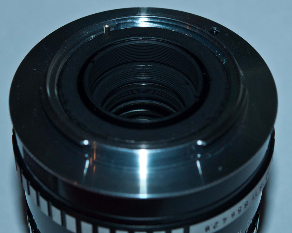

widar73 26.01.2011 22:12
Yup, genau da liegt mein Problem! Beim Drehen des Blendenrings tut sich nichts! Hier mal ein Foto eines der MF-Objektive ..
Der Blendenstößel ist leicht zu erkennen (oben links). Rechts daneben fängt eine Nut an, deren Daseinsberechtigung ich mir nicht so richtig erklären kann. Rechts oben im Bild ist die Aussparung des Adapters zu sehen, in die der "Sicherungsstift" der Kamera einrastet.
Etwas verschwommen - weil außer Fokus - kann man unten links die Abblendtaste des Objektivs erkennen .. direkt unterhalb des Adapters. NUR mit dieser kann ich die Blende des Objektivs schließen. Natürlich auch via Betätigung des Stößels, doch an den komme ich ja im montierten Zustand nicht ran!
Tja, und das scheint mein Problem zu sein ..
Weiß noch jemand Rat???
Danke sagt :Dennis.
P.S.: Das Bild muß wohl erst noch vom Admin freigeschaltet werden .. dauert also noch.
P.P.S.: Hmm .. das mit dem Bild scheint nicht zu klappen. Trotz erfolgreichem Upload und 24h Wartezeit .. nix. :-(
catweazle-x 28.01.2011 22:48
Zitat von widar73 (Beitrag 1137736)
.........- Meyer Görlitz Orestegor 100/f2.8 (mit Abblendtaste am Objektiv)...........
Auf der Seite http://exakta.photobutmore.de/meyer/ sollte Dein Objektiv dabei sein (weit nach unten scrollen..). Wenn ich die Infos dort recht verstehe, sind diese Objektive z.T. für die Exakta RTL1000 mit Innenauslösung der Blende gebaut, d.h. die Blende kann von außen nicht betätigt werden........Vielleicht findet sich hier http://forum.mflenses.com/ jemand, der Dir weiterhelfen kann.
T.Hein 28.01.2011 22:58
Einfach den kleinen Stift eingedrückt festkleben un gut is.
