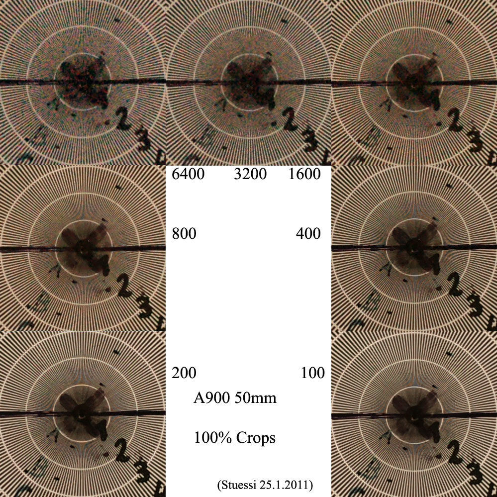

Alpha 900 Auflösung und ISO-Einstellung
wie wirkt sich die ISO-Einstellung auf die Auflösung aus?
Dazu habe ich mein Testbild mit unterschiedlichen ISO-Einstellungen im Modus extrafein mit einem Sigma 50mm/2,8 bei Blende 5,6 fotografiert.
Die Bilder wurden nicht bearbeitet.

Danke, Stuessi.
Schön zu sehen, daß entgegen vieler Behauptungen ISO 100 eine bessere Bildqualität bringt als ISO 200. Wenn also der Dynamikumfang bei ISO 100 reicht ...

Zitat von RainerV Beitrag anzeigen
Danke, Stuessi.
Rainer
Ich denke das müsste jedem schon mal aufgefallen sein der sich mit Makros oder
Ausschnittvergrößerungen beschäftigt hat.

Intressant finde ich dass ISO 800 bei der Zahl 200 besser ist als bei iso 400.

Gilt das nicht auch für die 700? Hier wurde ja auch immer gesagt, dass die beste Bilqualität bei 200 Iso liegt.
Ich bin der Meinung dass der Dynamikumfang bei ISO 200 leicht höcher ist als bei ISO 100, aber die Bildqualität ist wohl bei ISO 100 am besten, meine Grundeinstellung ist aber ISO 200.

Das ISO 100 gegenüber 200 eine Verbesserung bringt habe ich bei Makros mit der A700 auch bewiesen.

ein solcher Vergleich ist mit JPG OOC nicht wirklich zielführend, da selbst bei DEAKTIVIERTER Rauschunterdrückung ab 800 ASA eine solche erfolgt- was einen entsprechenden Auflösungsverlust zur Folge hat.
Die Auflösung ändert sich grundsätzlich überhaupt nicht- ausser sie wird vom Rauschen überlagert (was letztlich bei hohen ISO der Fall ist).
stimmt, hier im Forum hat die Diskussion um die "beste" ISO bei der A900 nicht stattgefunden. Einige Leute in anderen Foren die mir fähig erscheinen haben ISO 320 als "beste" ISO identifiziert (für Raw-Aufnahmen) weil da die Schattenbereiche "reiner" sind und bei ISO 200 etwas fleckig werden können .. ich nehme 320 ...
