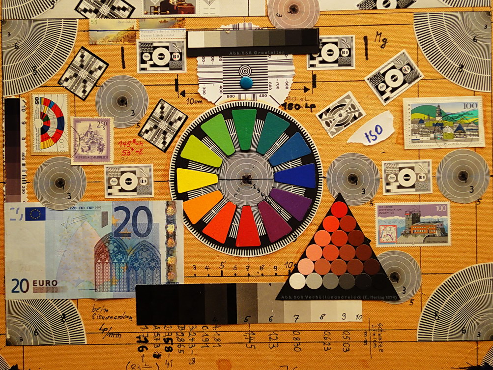

meine IXUS 400 hat ihren Geist aufgegeben. Nicht größer und nicht schwerer sollte die Neue sein. So habe ich mir die Sony WX1 besorgt und verglichen mit ...
Ja, womit kann man einen solchen Winzling vergleichen?
Meine Wahl fiel auf die Dynax 7D mit 50mm/1,7 Objektiv bei 1/200s, Blende 3,5 und ISO 200. Die WX1 stellte sich bei etwa "50mm" unter den gleichen Lichtbedingungen auf 1/160 s, Blende 3,5 und ISO 160 ein.
Bei den Bildern ist immer zuerst das mir WX1 aufgenommene Bild zu sehen.
Übersicht:
Mitte:
linke obere Ecke:
Es ist erstaunlich, was eine solche Pocketkamera leistet.
Die Bilder bestätigen aber auch die Testergebnisse von digitalkamera.de. Im Randbereich wird die Bildqualität der WX1 deutlich schlechter als in der Mitte.
