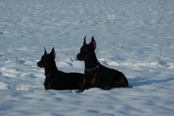

das problem im schnee

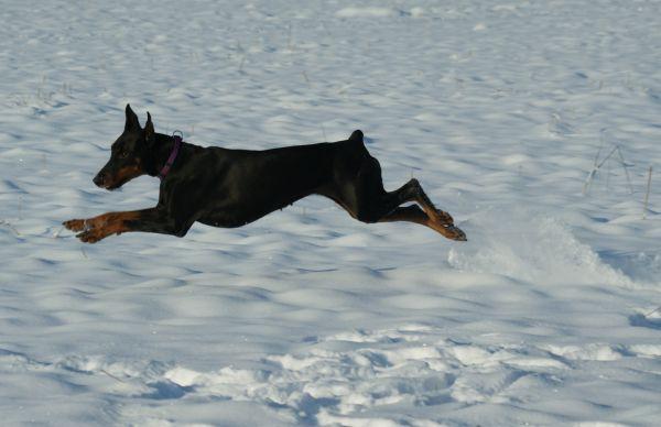

hier in der bewegung, aber lange nicht die schärfe die es sein soll

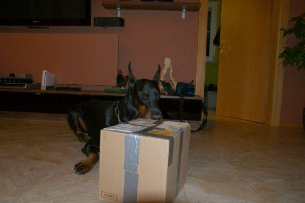

und dann gibts noch im rauminneren ständig das problem, dass die bilder einfach zu dunkel werden! grrrr da könnt ich aus der haut fahren, was mach ich da falsch? ich hab auf sämtliche einstellungen (am rad - sonnenuntergang etc.) probiert, ich habe den blitz auf "vorblitz" (so stands da) eingestellt und trotzdem sind die bilder zu dunkel - siehe hier

Bei Schneebildern solltest du generell auch erstmal 0,66 - 1 EV überbelichten, da der Schnee sonst so dunkel und blau ist. Auf dem ersten Bild wäre dann der Schnee schön weiß und deine Hunde hätten etwas mehr Struktur...
Fotos in Bewegung wäre besser in S zu fotografieren, da dort dann die Verschlusszeit fix ist und die Bewegungsunschärfe eliminiert wird/werden kann.

Die Iso-Zahl hat Auswirkungen auf die Belichtungszeit. Wenn du aber bei 400 ISO bleibst, ist das allgemenine Rauschen in Ordnung. Mein Tipp. Schalte die a350 erst einmal auf 400 ISO, dann klappt das besser mit den laufenden Hunden.
Wenn du mit langen Brennweiten fotografieren willst, brauchst du eine schnellere Verschlusszeit abhängig von der Brennweite, einstellbar am Wahlrad mit S, dann mit dem Rad am Auslöser: 1/250 bei Brennweite 200; 1/125 bei Brennweite 100 und den Bildstabilisator an machen.
Bei Weitwinkel/brennweite ~ 30 ... 17 benötigst du nicht mehr soviel Zeit: ~1/50. Aber hier würde ich dir empfehlen auf Automatic oder P (Wahlrad) zu gehen.
