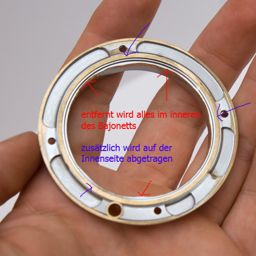

Schritt 2: Das A-Bajonett bearbeiten
Im innern des Bajonetts muss alles abgetragen werden. Perfektionisten dürfen gerne sauberer arbeiten, als ich das getan habe .
An der Bajonettinnenseite muss auch einiges abgetragen werden, beim ersten Mod habe ich das Bajonett auf einen guten Milimeter runter geschliffen, das war viel zu viel, wenn ich auf unendlich scharf stelle zeigt mir die Skala 5m an.
Beim zweiten sind es jetzt ca. 2,5mm und die Skala steht bei 10m.

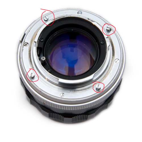

Schritt 3: Das SR-Bajonett entfernen
Das SR-Bajonett hat 8 Schrauben, von denen ihr nur 4 entfernen müsst! Schraubt einfach zwei benachbarte Schrauben raus, die kürzere könnt ihr wieder rein schrauben und die anderen 3 langen schraubt ihr auch noch raus. Jetzt könnt ihr das SR-Bajonett und einen Abstandhalter abnehmen und beiseite legen.
Nehmt auf keinen Fall den Blendenring ab, ihr riskiert die klitzekleine Kugel zu verlieren, die die Blende einrasten lässt (der größte Fehler meines ersten Versuchs)
Schritt 4: Das A-Bajonett aufschrauben
Die Bohrungen des A-Bajonetts sind praktischer Weise genau passend für die Schraublöcher des Objektivs. Ihr könnt die Schrauben die vorher das SR-Bajonett gehalten haben verwenden.

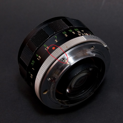

Der Rote "Einschraubpunkt und die kleine Ausfräsung im Bajonett sollten übereinander liegen, die Fokusmarkierung des Objektivs liegt dann auf 11 uhr.
Letzter Punkt sollte die Justierung auf unendlich sein, wenn ihr zuviel vom Bajonett abgetragen habt könnt ihr weiter als unendlich fokussieren. Das ist meistens nicht gewünscht und ihr könnt eifach etwas Alufolie falten und zwischen Bajonett und Objektiv befestigen, z.B. indem ihr die Schrauben durchs Alu bohrt, durch festdrehen bzw. lösen der Schrauben lässt sich das Objektiv so ganz gut auf unendlich justieren.

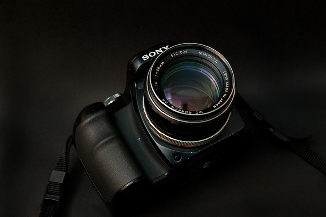

Alpha SLT 57 Danke für diese wunderbare Anleitung, hat geklappt!
Ich danke Phillip für seine tolle Anleitung, ohne die ich es niemals geschafft hätte, ein Rokkor 58 mm 1:1,2 auf meine Sony Alpha 57 zu bringen. Es hat einwandfrei funktioniert und die vielen anderen Beschreibungen über M42-Adapter und Confirm-Chip und Schlagmichtot haben mich eher verunsichert und ratlos gemacht. So häufig macht man sich schließlich nicht an dem Innenleben von Objektiven zu schaffen. Die ergebnisse des Rokkors auf der Sony Alpha 57 sind ein Traum - fast noch besser als erwartet.
Hier mein erster Gehversuch:
