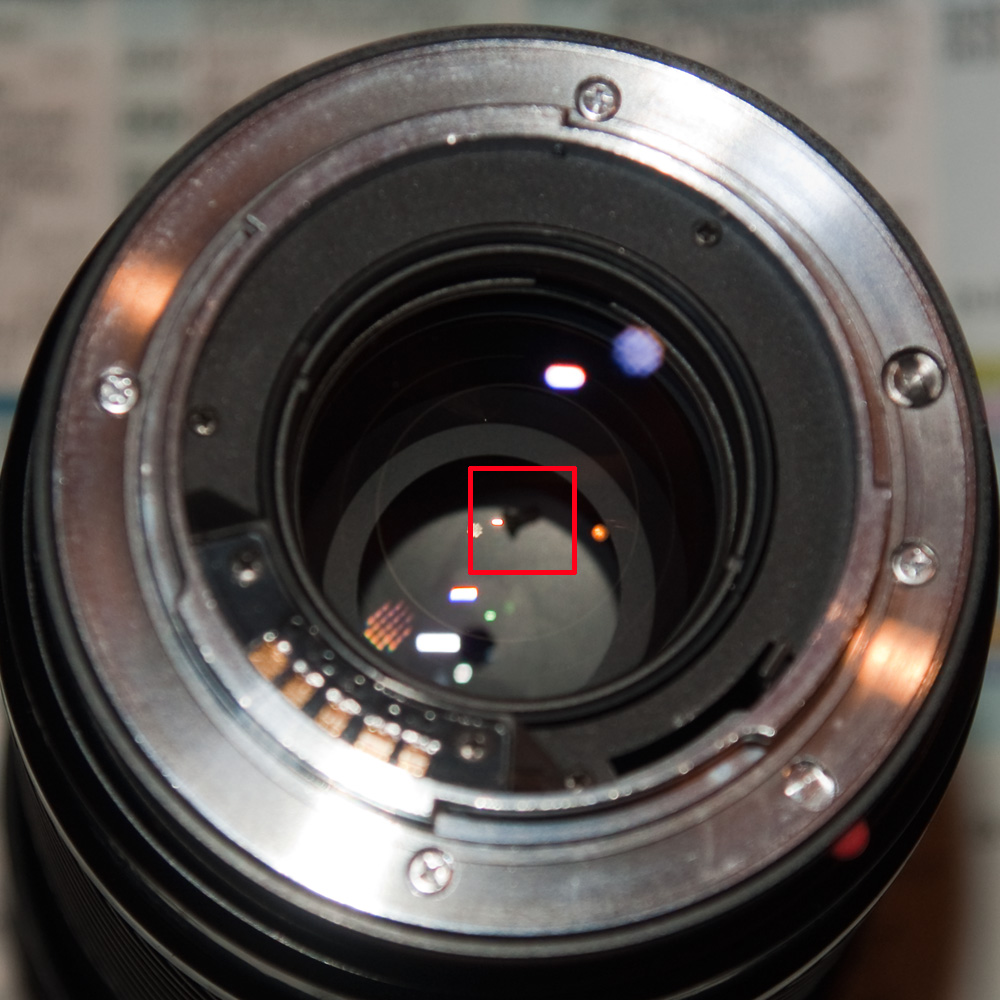

Ich war heute auf der Flugshow in Paderborn. Auf einmal hat mein geliebtes Ofenrohr den Geist aufgegeben.
Es kann auf weit entfernte Objekte nicht mehr scharfstellen da der Ring mit dem man im MF Modus scharf stellt sich nicht mehr in die Ausgangsposition dreht wenn die Kamera aus ist.
Weiter als in diese Position bewegt sich die Skala nicht mehr. Also alle Objekte die weiter als 10-12 Meter weit weg sind werden unscharf.
Lohnt es sich sowas reparieren zu lassen oder würden die Kosten den Wert übersteigen?

Ich habe das Objektiv eben mal etwas geschüttelt. Es ist eindeutig zu hören dass im Innern irgendwas lose ist. Zu sehen ist durch die Linse aber nichts.

Ich habe das Obektiv noch mal geschüttelt und gedreht und nun habe ich eine winzig kleine Schraube die lose im Innern rumfliegt entdeckt.

Einfach mal aufmachen. Bei der Beschreibung hat sich eine der Schrauben beim Zoomteil gelöst.
Kommt mal vor
[edit]
dem Bild nach ist es eine der Schrauben am Zoomteil.
Da fehlt dann noch der kleine weisse Plastikring..
[edit off]
hier mal schauen
Nach der Anleitung zerlegen, geht ganz einfach; kleinen Schraubendreher und Pinzette
reichen...
oder mir für nen Zwanziger verkaufen
