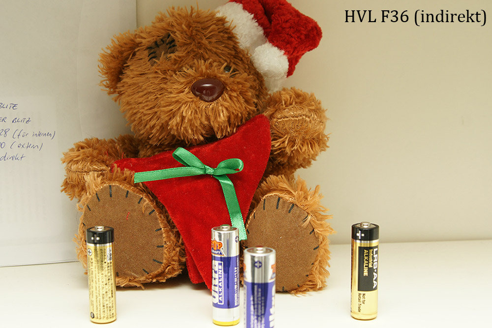

Vergleich
hab nun gestern doch beide bestellten 'Softboxen`(NG-128 für internen Kamerablitz und NG-280 für externen Blitz bekommen).
Eindruck der NG-128: klapperig auf dem internen Blitz, das Plastikdings um die Blitzlampe der Alphas scheint etwas zu breit zu sein. Passt aber...
Eindruck der NG-280: besser verarbeitet, sitzt ziemlich fest auf dem HVL F36.
Da ich ja vorher eigentlich einen Vergleich sehen wollte, habe ich nu mal schnell einen selbst gemacht. Nicht professionell und jpg out of cam, ohne WB etc.
Ging mir nur um den Schattenwurf, bzw. wie weich der wird.
Hier meine Ergebnisse:
Ohne Blitz:
interner Blitz:
externer Blitz (HVL F36) direkt:
externer Blitz (HVL F36) indirekt:
Interner Blitz mit Softbox NG-128:
externer Blitz HVL F36 mit Softbox NG-280:
Bin froh beide genommen zu haben, mit der NG-28 alleine wäre ich wohl nicht glücklich gewesen. Die 280er macht auf den ersten Blick einen ganz guten Eindruck, bzw. sehe ich einen Effekt
Mal sehen wie sich die Kombination mit den beiden Softboxen und entfesseltem Blitz in 'real life' Situationen schlägt...
Soweit so gut....
