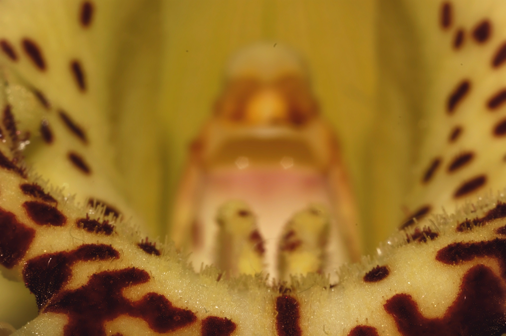

Hier ein Versuch mit einem alten M42-Kitobjektiv einer Ihaagee Exa IIb von Carl Zeiss Jena und einem Zwischenringsatz 7mm/14mm/28mm an einer Orchidee, die ich meiner Freundin zum Valentinstag schenkte. Allerdings bin ich überhaupt nicht bewandert in der Makrofotografie und kann das Ergebnis nicht wirklich einschätzen. Ist die Schärfe und Abbildungsleistung gemessen an dem Alter und demenstprechend der optischen Qualität des Objektivs relativ gut? Es ist die einzige Möglichkeit wirkliche Macrofotos machen zu können, sowohl was Abbildungsmaßstab als auch Naheinstellgrenze angeht.
(die Aufnahme entstand mit etwa 15-20cm Abstand zur Blume mit dem Internen Blitz und einer Styroporplatte als natürlichen Reflektor im Hintergrund)
Moin
Schärfe ist klar zu sehen an den Kanten und den Flirrhaaren...
dazu die Frage , was du in der EBV schon gemacht hast
Blende darst du mal angeben...
ansonsten sind Blumen immer etwas kritisch weil die Oberfläche ...
nicht scharf darstellbar ist, weil sie meist etwas matt ist oder Belag hat(Wachse z.B.)
also in so fern ist das Bild OK
Mfg gpo
Oh,
Nun, hier mal die Daten: 1/20s F2.8 Spotmessung
Was meinst du mit EBV? Im Lightbox Data Konverter hab ich nur den Kontrast etwas erhöht. an der Belichtung brauchte ich nichts machen.

hm ... für mich sieht das ganze ein bisschen nach leicht verwackelt aus. Stativ benutzt ?
Fernauslöser ?

Ein Stativ hab ich schon benutzt, aber den Fernauslöser hab ich mit der Selbstauslöseverzögerung ersetzt, da ich so etwas noch nicht mein Eigen nenn. Du meinst sicherlich die unscharfen Blütenränder. Ich denke das dürfte ein Zeichen der optischen "Qualität" des nun doch über 30 Jahre alten Objektivs sein.

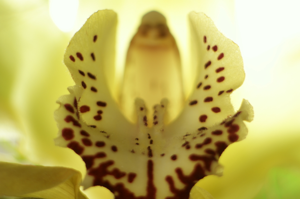

Hier ein zweites Beispiel, welches ich allerdings nicht für gelungen halte.

Zitat von RazielNoir Beitrag anzeigen
Oh,
Moin
tja...da haben wir nun ein Problem
dir ist sicher bekannt, das Objektive einen "guten Breich" haben
dort wo die "optimale Blende" sitzt und er beste Abbildungbereich...
den hast du NICHT benutzt
also wenns ein test sein soll ...mach es richtig
und wenn ich nach EBV frage...kannst du nicht sagen..."nur etwas Kontrast"
mach ein Bild OCC damit man auschließen kann, was die Linse leistet
...ein zweites kannst du dann überbraten
Mfg gpo

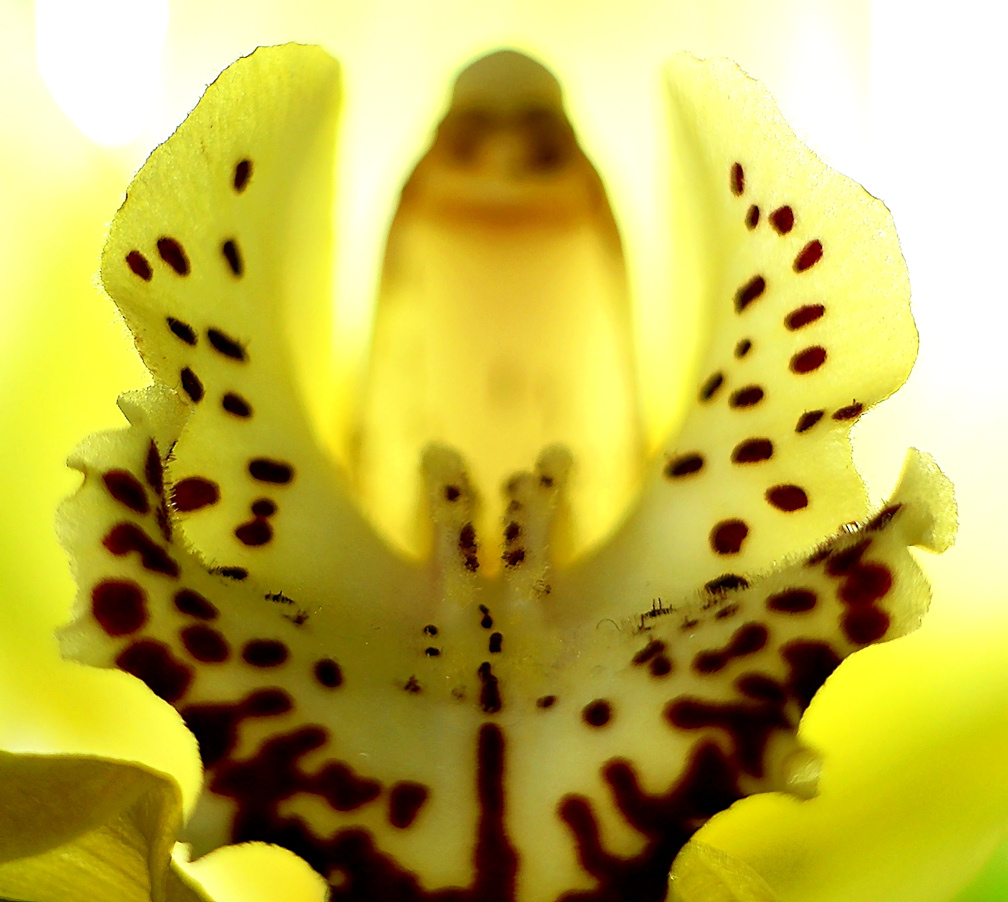

Also, für Vollständigkeit:
Carl Zeiss Jena Tessar f2,8/50mm 4 Linsen (Genaues Bj. kann ich nicht sagen, es wurde von meinem Vater zusammen mit der Exa IIb irgendwann um 1979/1980 erworben)
Blenden 2,8-22 (Blende 4 scheint wohl die beste zu sein, sie ist am Blendenring gesondert markiert). Naheinstellgrenze ab 35cm laut Gravur am Fokusring.
Lt. Handbuch der Pentacon Zwischenringe erreicht man bei Einsatz aller 3 Ringe (7mm/14mm/28mm) in Verbindung mit dem Standartobjektiv einen Abbildungsmasststab (ß') 0,98-1,12 / Grösse des Gegenstandsfeldes 25x37mm - 21x32mm / Gegenstandsweite 95-100mm und einen Verlängerungsfaktor von 3,9 - 4,5 für die Belichtungszeit. Gemacht wurde die Aufnahme per Hama Bajonettadapter M42/Konika-Minolta ohne Kontaktfeld an der Alpha 350 mit dem internen Blitz bei ISO 100 / f2,8 / Spotmessung mit Standardeinstellung beim Kreativmodus, ausgeschalteten SSS auf einem Stativ mit Zeitverzögerter Selbstauslösung. Bei der Umwandlung im Image Data Converter habe ich den Kontrastwert um den Wert 50 lt. Anzeige geändert und die Farbreproduktion bei Spitzlichtern auf Erweitert gesetzt und dann beschnitten.
Hier mal das Bild im Original:

Nun muss ich jedoch wieder Kritik üben, du bietest uns zwei verschiedene Bilder aber dann als Original und zum anderen in bearbeiteter Form.
Es sind die Bilder DSC00036 und DSC00037 aus deiner Kamera.
Aus deinem Original bekommt kein Image Data Converter dein fertiges Bild, es ist viel zu unscharf, da stimmte die manuelle Focussierung nicht. Dazu ist der Hintergrund stark beleuchtet und durchleuchtet, sodass die zarte rosa Tönung im Blütenschlund weg ist. Im fertigen Bild ist sie aber wieder da.
Zeig' mal bitte das DSC00036 im Original.

NR: 37 Ist 2-mal da, einmal im Orginal (Soweit möglich bei Wandlung von RAW in JPG) und in der bearbeiteten Form, beschnitten und Kontrastwerte verändert. NR.: 36 ist nur das Orginal, davon existiert kein anderes Exemplar. Es ist nur aus der gleichen Aufnahmeserie.
