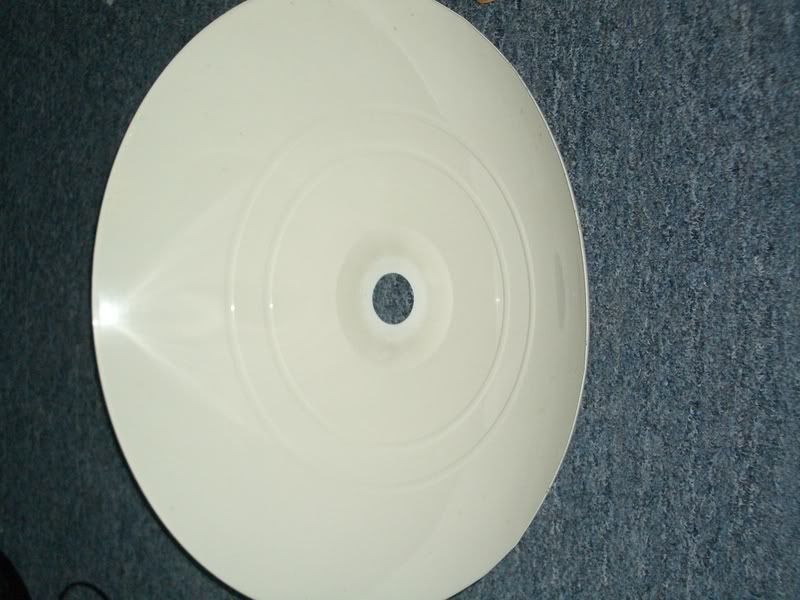

nächstes Projekt : Beauty Dish ...
Ausgangsmaterial ...
http://i146.photobucket.com/albums/r...o/CIMG3279.jpg
http://i146.photobucket.com/albums/r...o/CIMG3280.jpg
das Loch in der Mitte wird noch angepasst , damit ein Systemblitz durchpasst ...
aber vor dem Blitz brauche ich noch eine Streuscheibe oder so ... also etwas , das Licht durchläst , aber dennoch in den Lampenschirm umgeleitet wird ... hmm ... ein Party-Plastic-Suppenteller ??? was meint Ihr ...
pierre
