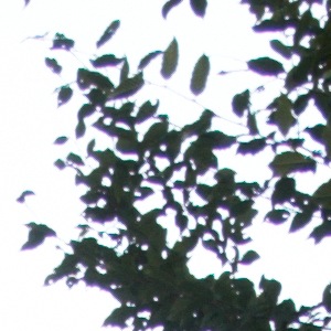

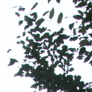

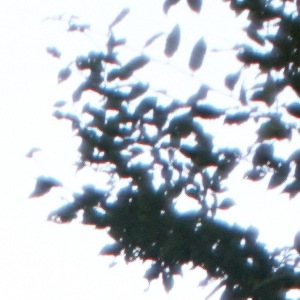

Stattdessen hier ein Vergleich bzgl. der Neigung zu Purple Fringe (gibt's dafür einen deutschen Begriff) bei starken Kontrasten:
Beim 17-50 sieht es bei Offenblende unschön aus, ab f8 ist PF kein Problem mehr:
f2,8: http://www.foto-genuss.de/tests/17-5...ta_f2.8_pf.jpg
f4: http://www.foto-genuss.de/tests/17-5...0/ta_f4_pf.jpg
f5,6: http://www.foto-genuss.de/tests/17-5...ta_f5.6_pf.jpg
f8: http://www.foto-genuss.de/tests/17-5...0/ta_f8_pf.jpg
Beim 20er ist Purple Fringe kein Thema:
f2,8: http://www.foto-genuss.de/tests/17-5...mi_f2.8_pf.jpg
f4: http://www.foto-genuss.de/tests/17-5...0/mi_f4_pf.jpg
f5,6: http://www.foto-genuss.de/tests/17-5...mi_f5.6_pf.jpg
f8: http://www.foto-genuss.de/tests/17-5...0/mi_f8_pf.jpg

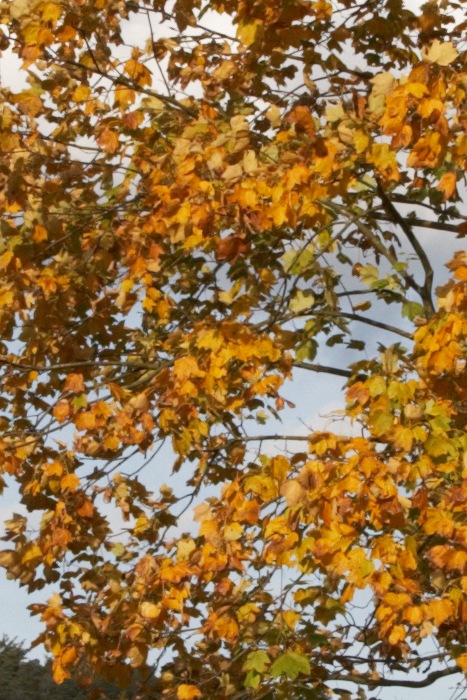

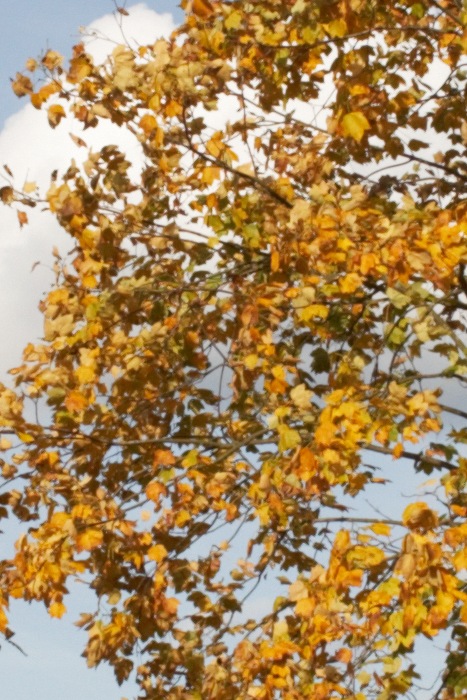

Zweites Testmotiv: http://www.foto-genuss.de/tests/17-5...bersicht02.jpg

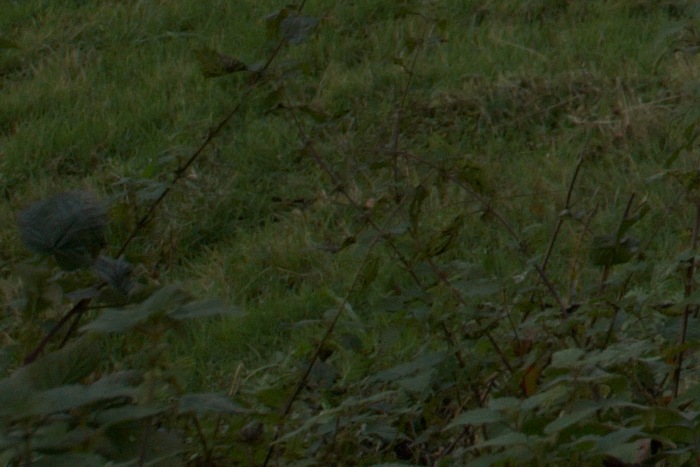

Hier soll nun die Schärfe bei Blende 8 beurteilt werden. Es wurden jeweils zwei Testbilder gemacht, eins mit Fokus auf den Pflanzen im Vordergrund und eins mit Fokus auf die Bäume im Hintergrund. Der Baum rechts oben befindet sich in mittlerer Entfernung.
(Die Ausschnitte sind im Vergleich leicht unterschiedlich, aber vergleichbar.)

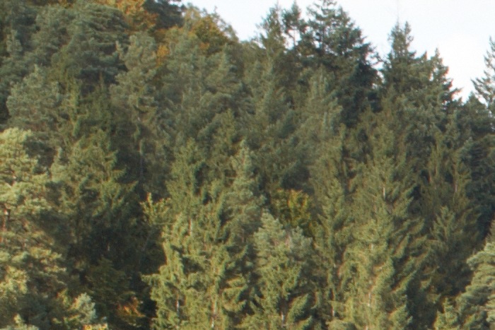

Die Ergebnisse des 17-50:
Fokus nah:
links unten: http://www.foto-genuss.de/tests/17-5..._f8_nah_lu.jpg
rechts oben: http://www.foto-genuss.de/tests/17-5..._f8_nah_ro.jpg
links oben: http://www.foto-genuss.de/tests/17-5..._f8_nah_lo.jpg
Zentrum: http://www.foto-genuss.de/tests/17-5...a_f8_nah_z.jpg
Keine großen Überraschungen hier, lediglich den Baum oben rechts hätte ich etwas schärfer erwartet, schließlich liegt er näher an der Fokusebene als der Hintergrund (links oben und Zentrum).
Fokus fern:
links unten: http://www.foto-genuss.de/tests/17-5...f8_fern_lu.jpg
rechts oben: http://www.foto-genuss.de/tests/17-5...f8_fern_ro.jpg
links oben: http://www.foto-genuss.de/tests/17-5...f8_fern_lo.jpg
Zentrum: http://www.foto-genuss.de/tests/17-5..._f8_fern_z.jpg
Alles wie man es erwartet, gute Schärfe bis in die Ecken.

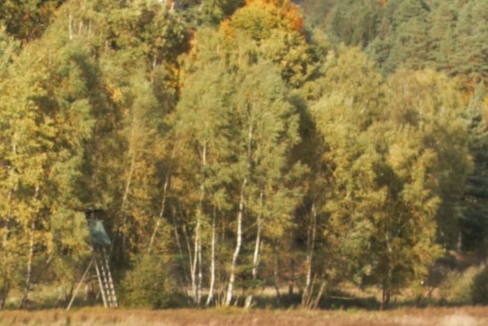

Nun das 20er. Es zeigt ein sehr merkwürdiges Verhalten:
Fokus nah:
Zentrum: http://www.foto-genuss.de/tests/17-5...i_f8_nah_z.jpg
Alles normal bis auf den Ausschnitt vom Zentrum. Er ist beim nahen Fokus so scharf wie beim 17-50 mit fernem Fokus. Die Ecke links oben ist dagegen wie erwartet nicht besonders scharf. Der Baum rechts oben in mittlerer Entfernung ist leich unscharf.
Fokus fern:
Das Zentrum ist nun m.E. einen Tick unschärfer als bei nahen Fokus! Dagegen sind die Ecken links oben und rechts oben nun scharf.

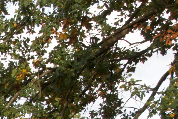

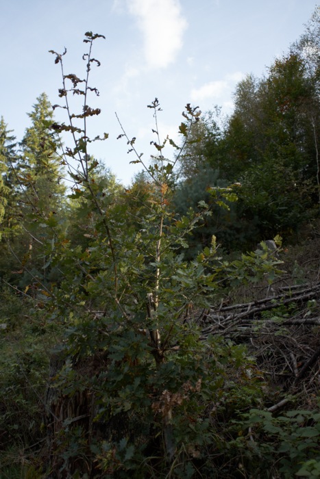

Drittes Testmotiv: http://www.foto-genuss.de/tests/17-5...bersicht03.jpg
Noch einmal ein Test der Schärfe bei Blende 8. Fokussiert wurde auf den Baum.
17-50 im Zentrum: http://www.foto-genuss.de/tests/17-5..._f8_baum_z.jpg
20er im Zentrum: http://www.foto-genuss.de/tests/17-5..._f8_baum_z.jpg
Das 20er muss sich hier dem 17-50 geschlagen geben (Fehlfokus beim 20er kann nicht ausgeschlossen werden).

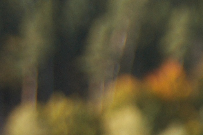

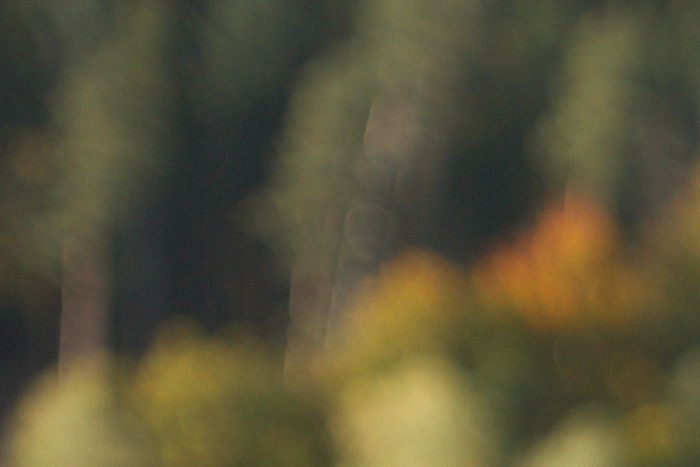

Fünftes Testmotiv: http://www.foto-genuss.de/tests/17-5...bersicht05.jpg

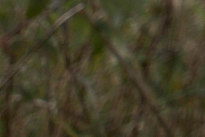

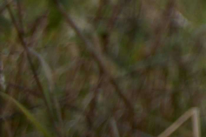

Zum Abschluss habe ich noch das Bokeh getestet.
Das 17-50:
Bäume im Hintergrund: http://www.foto-genuss.de/tests/17-5...2.8_bokeh1.jpg
Zweige links unten: http://www.foto-genuss.de/tests/17-5...2.8_bokeh2.jpg
Kein besonders tolles Bokeh, aber es könnte schlimmer sein.
Das 20er:
Auch das 20er kann hier nicht glänzen, ich würde sagen, wieder ein Unentschieden.
