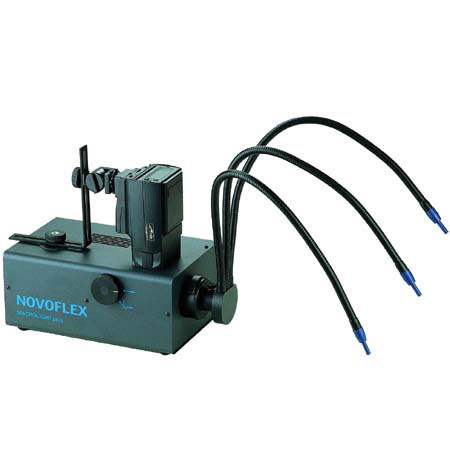

Super. Kannst Du bitte noch mehr erzählen? Die Lampen sind normale Maglite? Wie befestigst Du die "im Raum"?
Zur Beleuchtung war die Kaltlichtleuchte von Novoflex (sieht so aus: Macrolight Plus) im Einsatz. Innen befindet sich eine 150W Halogen Leuchte, deren Licht mit 3 Lichtleitern zum Objekt geführt wird. Fürs Foto selbst habe ich dann auf den Blitz umgeschaltet (innen wird ein Spiegel runtergeklappt, so dass der Blitz von oben in die Lichtleiter blitzt), da die Belichtungszeit bei soviel Auszug sonst recht lang geworden wäre.
