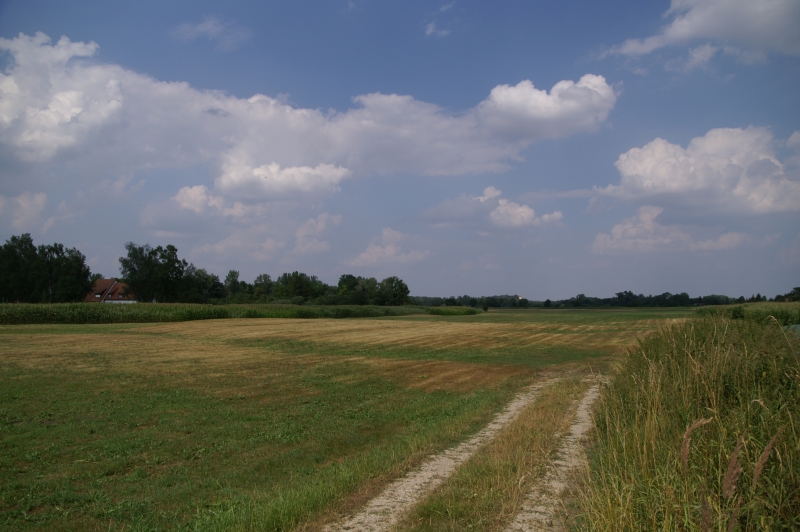

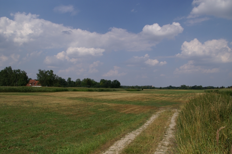

Hier mal die 3 nur verkleinerten Gesamtbilder, bei 17 oder 18mm und Blende 4:
Sigma 17-70
Minolta 17-35
Minolta 18-70
Was erst mal ins Auge fällt sind die unterschiedlichen Farben bei dem Sigma und dem Minolta 17-35. Von der Bildschärfe sieht man bei den 2 erstgenannten auf den ersten Blick keinen großen Unterschied, das Minolta 18-70 fällt dagegen deutlich sichtbar ab. Mir persönlich gefällt eigentlich das Bild des des 17-35 am besten weil ich die Farben natürlicher finde.

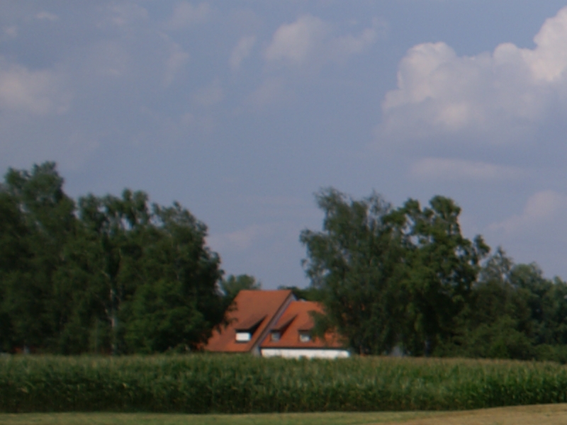

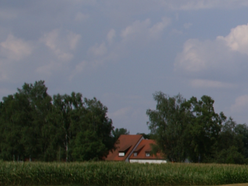

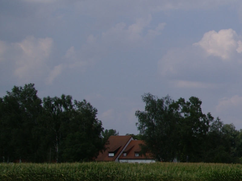

Hier noch ein 100% Crop von der rechten Seite. Der deutliche Unterschied hier hat mich doch erstaunt aber seht selbst:
Sigma 17-70
Minolta 17-35
Minolta 18-70
Mein persönliches Fazit. Eigentlich wie erwartet, das 18-70 (zumindest meins) kann mit den anderen beiden nicht mithalten. Rein subjektiv mach das Minolta 17-35mm die schönsten Fotos und bei der Schärfe ist das Sigma 17-70 klar vorne.
